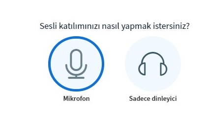

merhaba bende kurdum şirket içinde kurulu dışardan erişiyor problem yok fortigate ile portlarıda yönlendirdim herşey tamam ama iç networkde microfon seçtiğimde ICE Hatası 1007 hatası veriyor check ettiğimdede aşağıdaki çıkıyor
# Potential problems described below
# IP does not match:
#                           IP from ifconfig: 192.168.1.48
#   /etc/nginx/sites-available/bigbluebutton: webinar.solerpalau.com.tr
# Warning: The setting of 195.175.xxx.xxx for proxy_pass in
#    /etc/bigbluebutton/nginx/sip.nginx
# does not match the local IP address (192.168.1.48).
# (This is OK if you've manually changed the values)
merhaba arkadaşlar firewall tarafından olmuş sorun ben portları açtığımda tek tek vermiştim aralık vermek gerekiyormuş 16384-32768 iki port arası bütün portlara izin verince düzeldi bilginiz olsun
