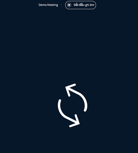

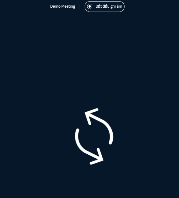

merhaba BigbLueButton ile ekran paylaşımı yapıyorum fakat interneti zayıf olanlara görüntü gitmiyor interneti yüksek olanlara gidiyor ama sunum filan göstermede problem yok yardımcı olabilirseniz sevinirim.
Not: fortigate kullanıyorum iç networkde sorun yok dışardan bağlanma ve paylaşmada sıkıntı oluyor
aşağıdaki gibi kalıyor
