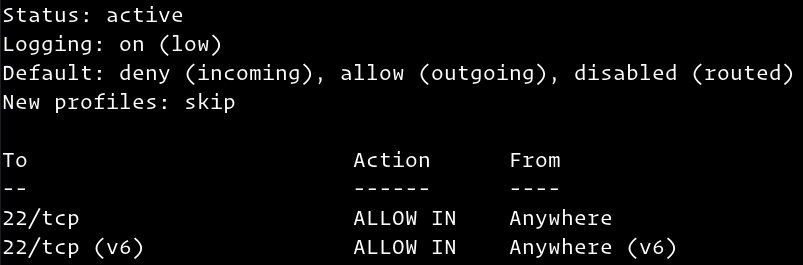

UFW etkinleştirilirse, çıktı aşağıdakine benzer olacaktır:
