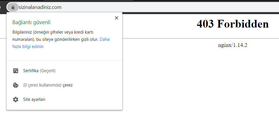

Web sitenizi https://
kullanarak yeniden yüklemeyi deneyin ve tarayıcınızın güvenlik göstergesine dikkat edin. Sitenin, genellikle yeşil bir kilit simgesiyle düzgün şekilde sabitlendiğini görüntülenmelidir. Alan adınızı SSL Labs Server Testini kullanarak test ederseniz, A notunu alacaktır.
