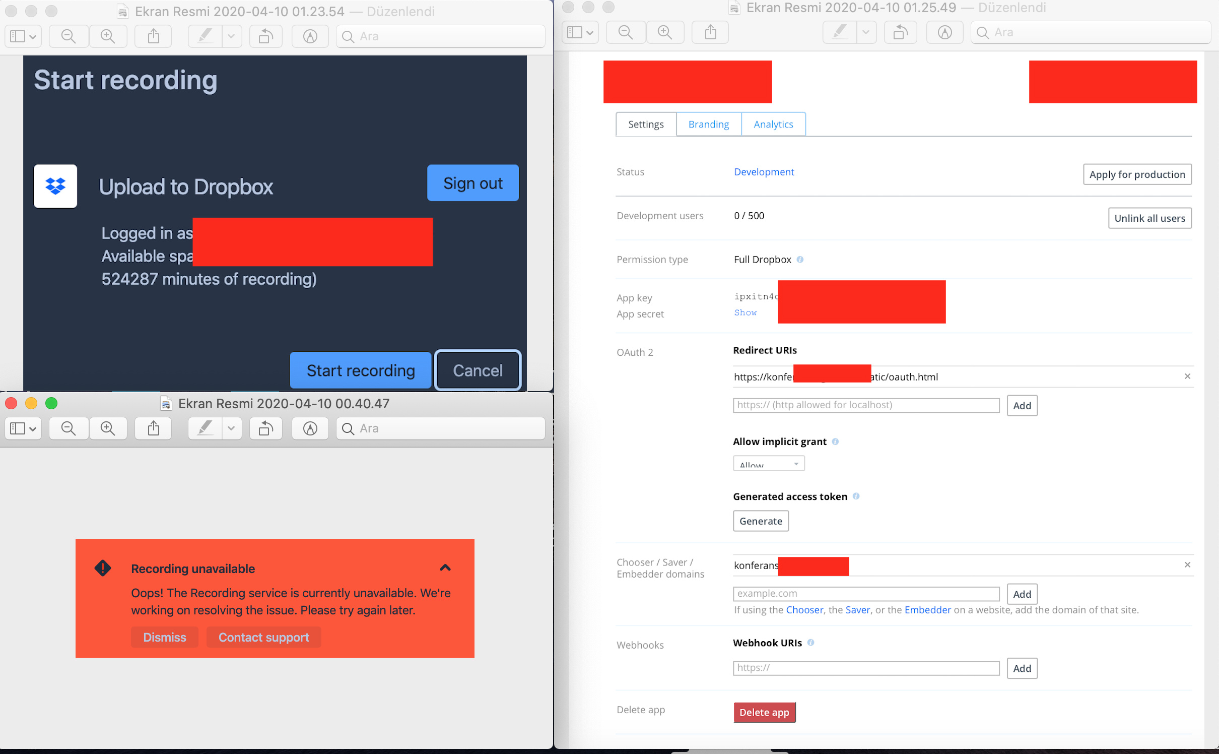

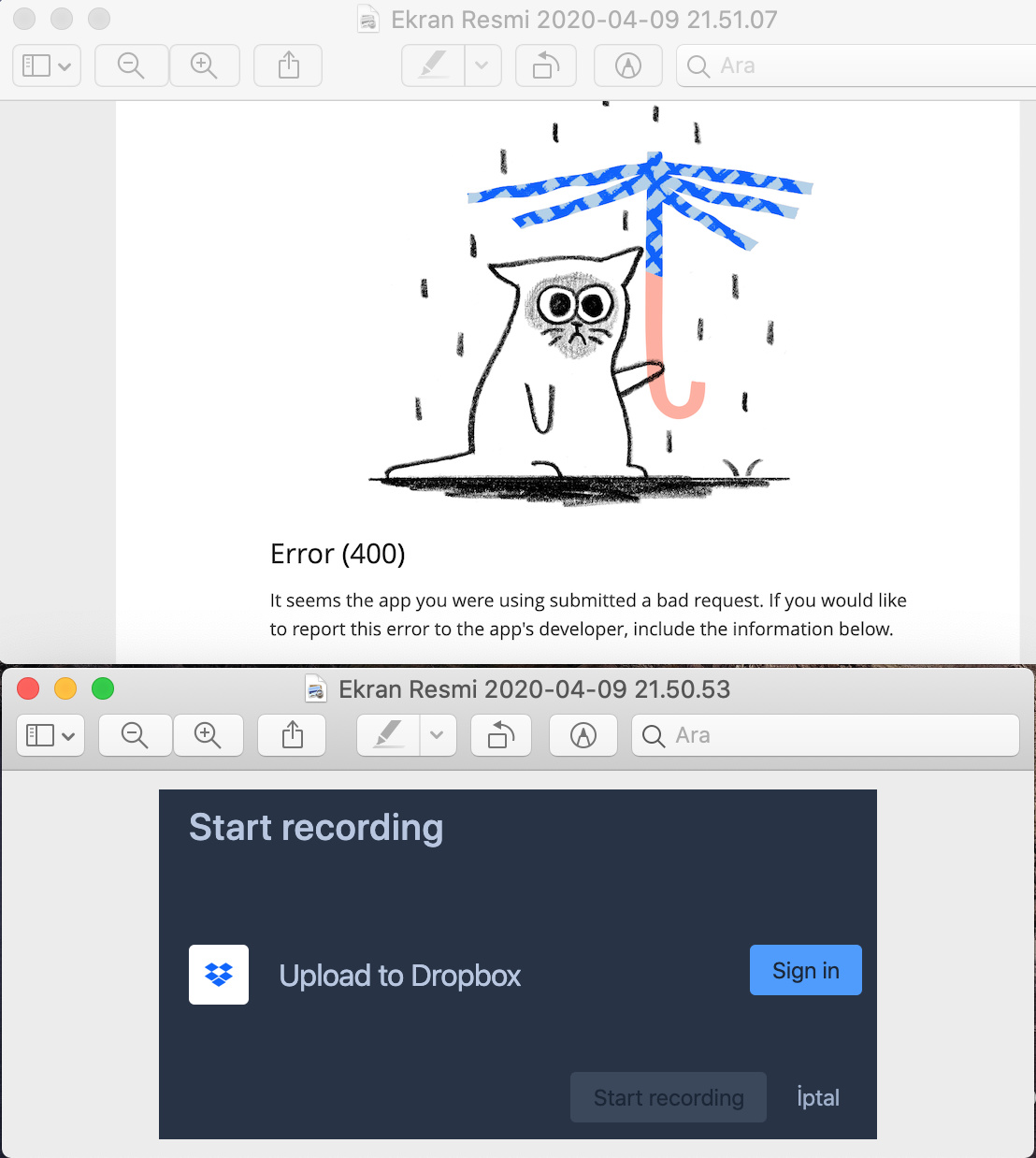

Birde start recording diyince Dropbox da sorun meydana geldi. Ben yüklerken hatamı yaptım. işlemleri yukarda yazdım. Düzeltmem için ne yapmam gerekiyor bilginiz var mı acaba
Wordpress deki gibi api + secret key + klasör yolu gibi belirtmeler mi yapmak gerekiyor ama benden öyle bireyler istemedi.
Ekran resimi aşağıdadır.

Encyrpt dediğiniz SSL sertifikası ise buna Evet demeliydiniz. SSL sertifikası olmayan sunucudan Dropbox’a güvenli bağlantı sağlayamazsınız.
Dropbox seçeneğine Evet derseniz sistem Dropbox’ta oluşturduğunuz uygulamanın “App key” ister.
Sadece bu yeterlidir. Şu verdiğim adresten Login - Dropbox OAuth 2 > Redirect URIs kısmına https://konferans.siteniz.com/static/oauth.html şeklinde bağlantınızı, Chooser / Saver / Embedder domains kısmına ise konferans.siteniz.com bağlantısı eklemelisiniz.
Ek olarak ise Dropbox uygulamanız Development adımında kalmamalı. Onaya gönderip yayına almalısınız.

Bayadır uğraşıyorum bütün adımları uyguladım ama beceremedim sanırım. Daha önce Dropbox api ile uğraşmamıştım. Referans alabileceğim bir video da bulamadım. Bu sefer kullanıcı adını girmem için drop box yönleniyorum. kayıt işlemini başlattığım zaman hata alıyorum.

Ekran görüntüsü. Hatali bir işlem yapmış olabilirim veya Development adımından onaya gönderme işlemini daha önce yapmamıştım orasını tam anlayamadım. Belkide sorun ordadır.
Artık Dropbox’ta Twitter, Instagram gibi kolay API vermiyor. Ve şu an hata alma nedeniniz, uygulamanızın halen geliştirme aşamasında olmasından dolayı.
