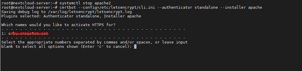

öncelikle apache servisini durdurun
systemctl stop apache2
aşağıdaki komutu çalıştırın
certbot --config=/etc/letsencrypt/cli.ini --authenticator standalone --installer apache

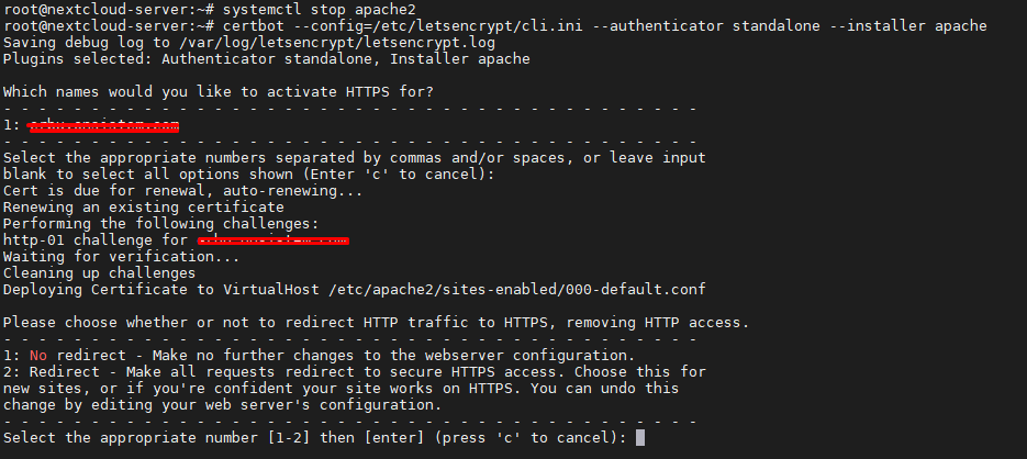

aşağıdaki gibi bir çıktı almalısınız.

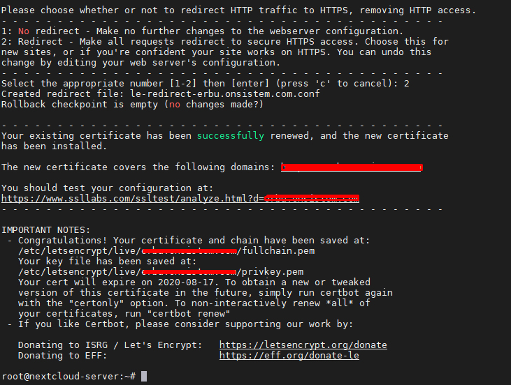

Your existing certificate has been successfully renewed, and the new certificate
has been installed.
İşlem Ekran Görüntüleri
buradan http den https e yönlendirmek için 2 yi seçiyoruz.
Bu başarılı sonucu aldığınızda sertifikanız 90 gün daha yenilenmiş olur.
