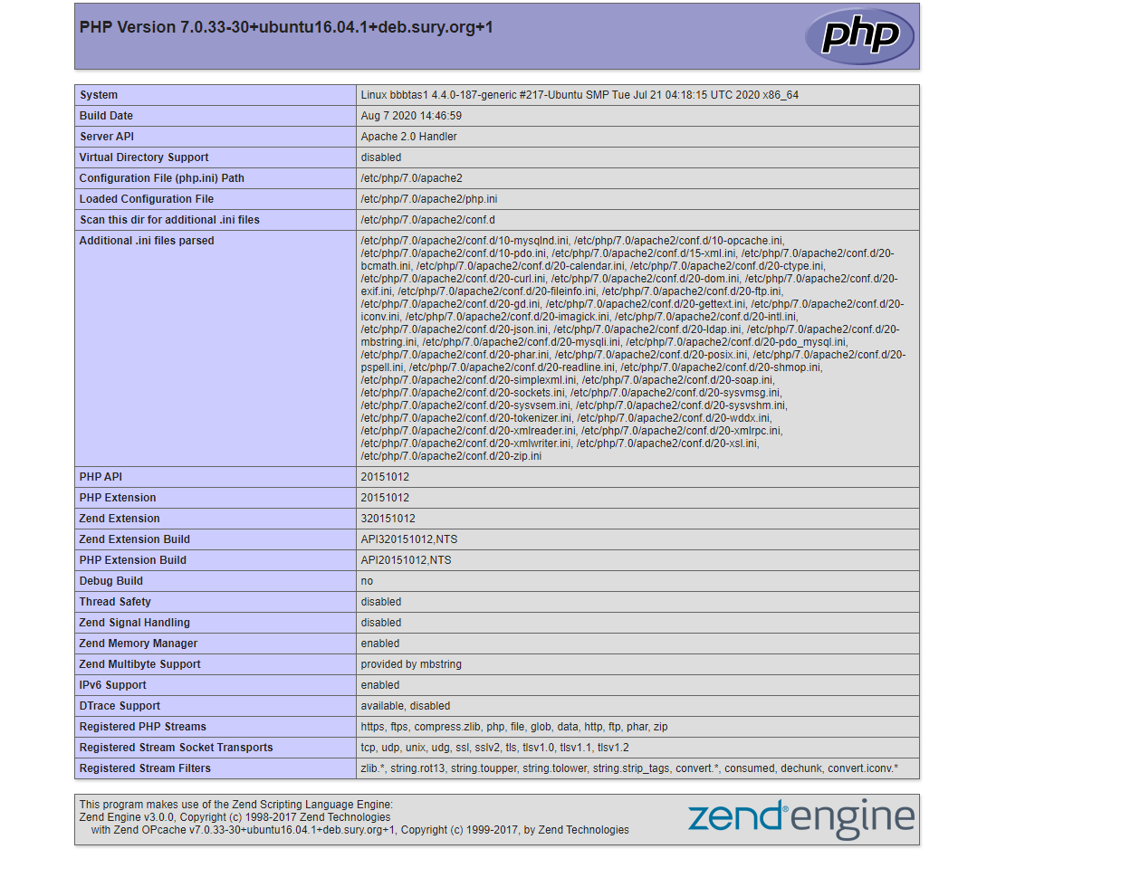

Hayır sadece güncelledim. Güncellemeden öncede bu hata vardı o yüzden güncelledim. info.php’yi sunucuda hangi klasörün altına atmam gerekiyor? Direk Home klasörüne bıraksam olur mu? Bu dosyayı sunucuya filezilla ile atacağım ama oradanda yönetici izni istiyor. Ona göre atacağım klasörün yazma iznini puttyden açmam gerekebilir.

Moodle dosyaları nerede ise aynı ana dizine atın bilgi.php dosyasını ve tarayıcınızdan ziyaret edin.
Filezilla ile verdiğiniz bilgiyi bir gece boyu internette aramıştım çok saolun.
Tamam şimdi oldu.Php - v yaptığımda sürümünü bu göstermiyor.Bu iki tane php kurulu anlamına geliyor heralde. Bunu nasıl silebilirim.
Altta verdiğim komutları sırası ile dener misin?
sudo cp -a /etc/php/7.0/ /etc/php/7.0.yedek
sudo a2dismod php7.0
sudo a2enmod php7.4
sudo service apache2 restart
Harika olmak zorunda mısınız? :smiley: Çok teşekkürler oldu.
