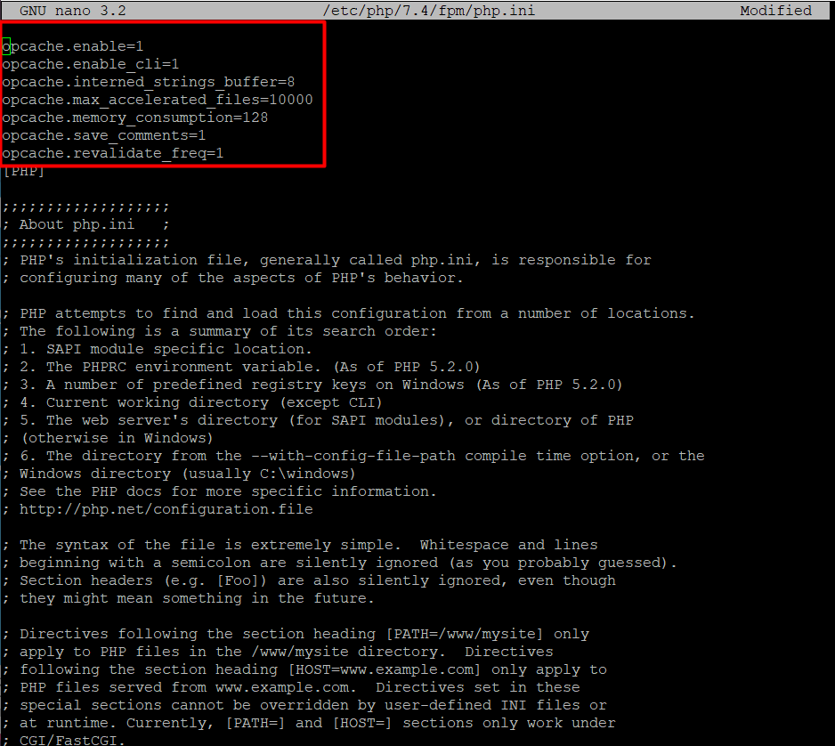

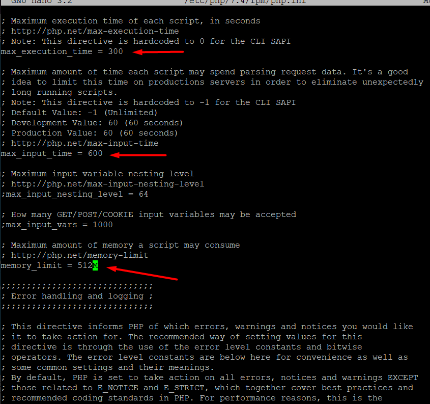

Şimdi php.ini’yi nextcloud için hazırlamalıyız:
nano /etc/php/7.4/fpm/php.ini
Şu kodları en üste ekleyiniz:
opcache.enable=1
opcache.enable_cli=1
opcache.interned_strings_buffer=8
opcache.max_accelerated_files=10000
opcache.memory_consumption=128
opcache.save_comments=1
opcache.revalidate_freq=1
Ve şu değerleri bulup düzenleyiniz:
max_execution_time = 300
max_input_time = 600
memory_limit = 512M
upload_max_filesize = 10240M

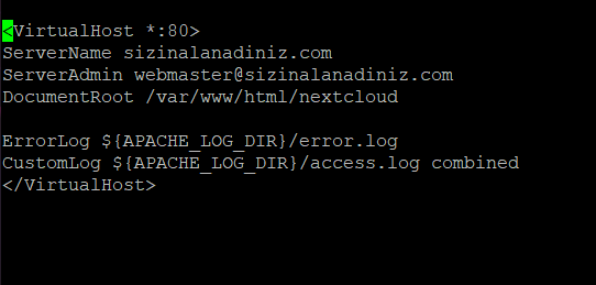

Apache2 sanal ana bilgisayarını oluşturun ve SSL ile güvenli hale getirin. /etc/apache2/sites-available/ dizininde yeni bir .conf dosyası oluşturacağız;
nano /etc/apache2/sites-available/001-nextcloud.conf
Dosya içeriğine şunları kendinize göre düzenleyip yapıştırın:
<VirtualHost *:80>
ServerName sizinalanadiniz.com
ServerAdmin webmaster@sizinalanadiniz.com
DocumentRoot /var/www/html/nextcloud
ErrorLog ${APACHE_LOG_DIR}/error.log
CustomLog ${APACHE_LOG_DIR}/access.log combined
</VirtualHost>

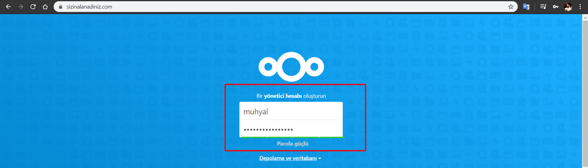

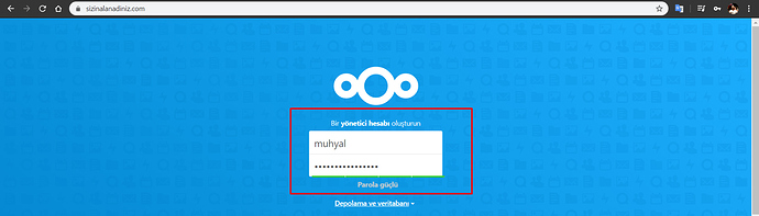

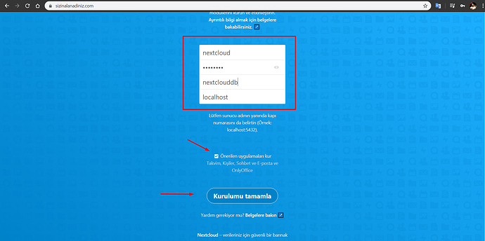

Web arayüzünden oluşturduğumuz veritabanı bilgilerini girdikten bir yönetici hesabı oluşturduktan ve veri dizinini düzenledikten sonra:

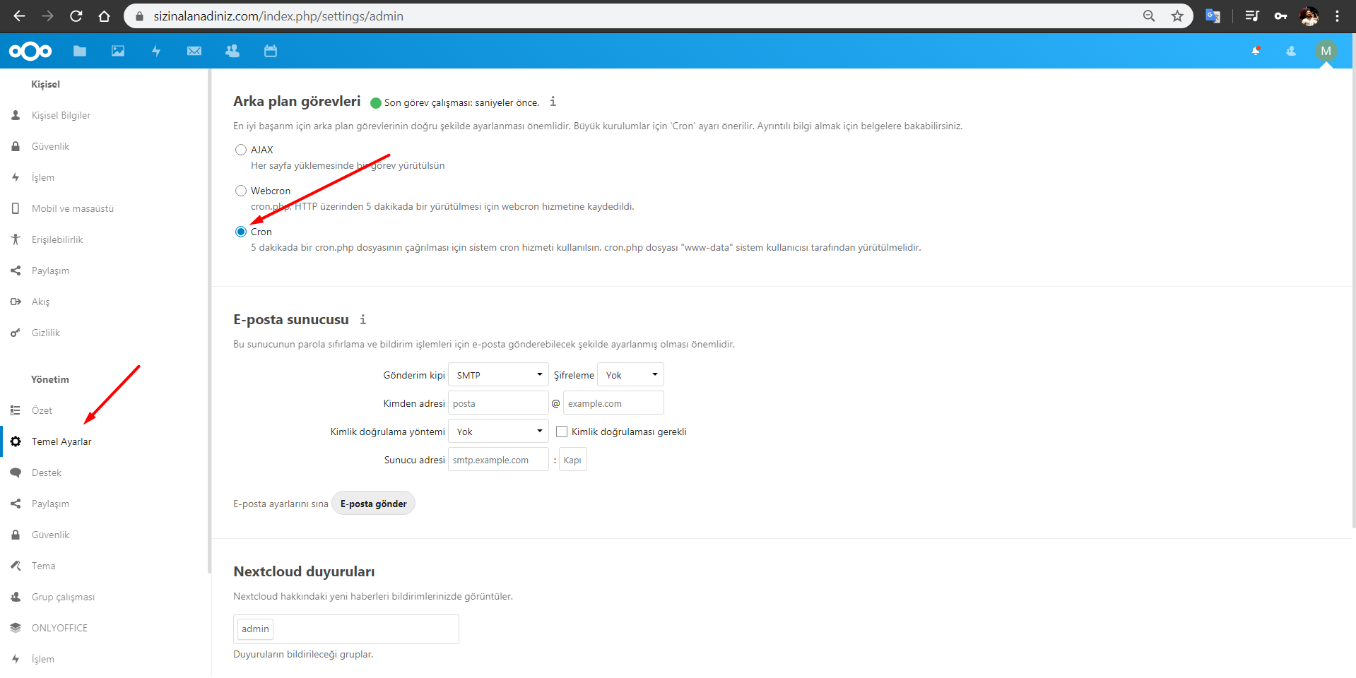

Temel ayarlarda, arka plan görevlerini Cron ile yapılacak şekilde yapılandırın:
Cron işini ise sunucumuzda www-data ile yapılandıralım:
sudo crontab -u www-data -e
Dosyanın en son satırına şunu ekleyin:
*/15 * * * * php7.4 -f /var/www/html/nextcloud/cron.php

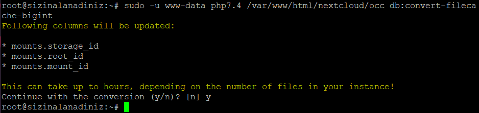

Son olarak, alttaki verdiğim komutları girelim:
sudo -u www-data php7.4 /var/www/html/nextcloud/occ db:add-missing-indices
sudo -u www-data php7.4 /var/www/html/nextcloud/occ db:convert-filecache-bigint

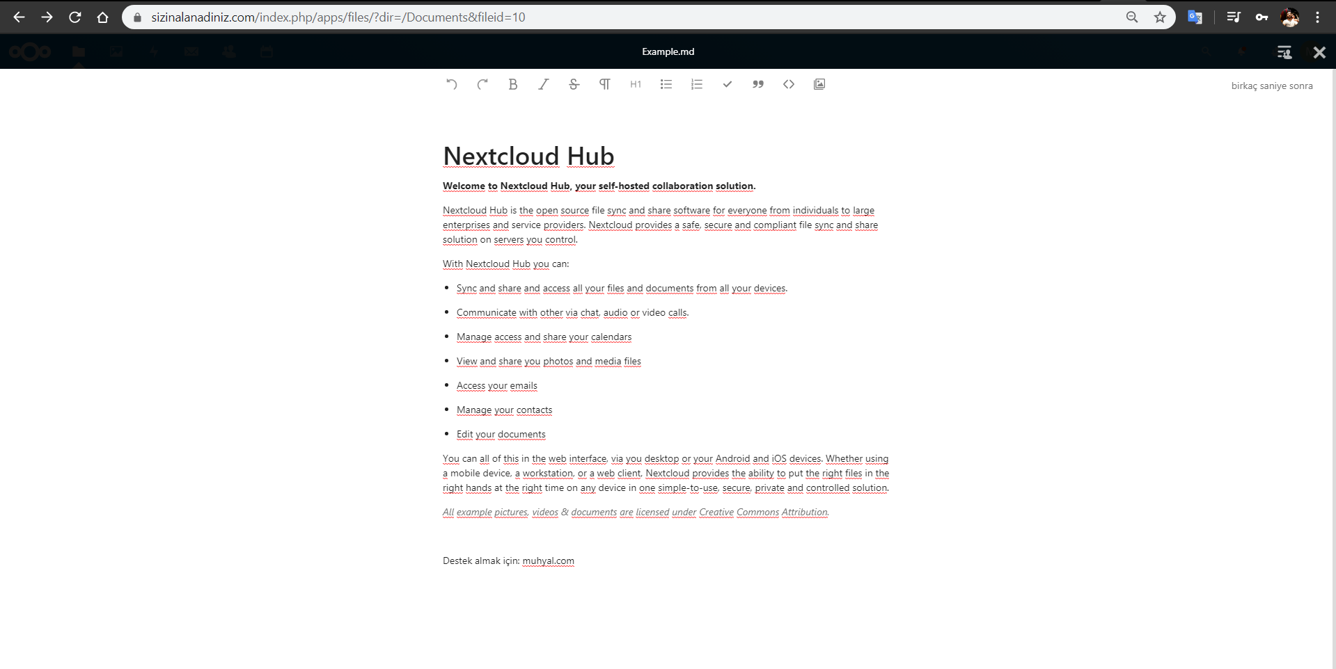

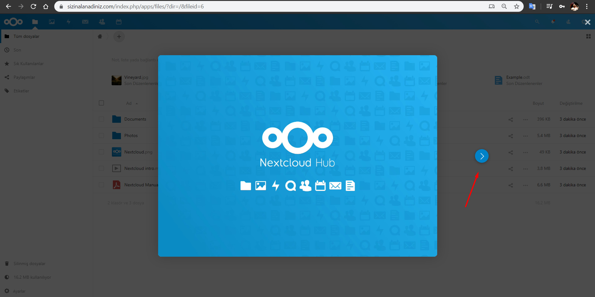

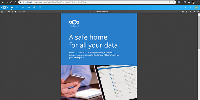

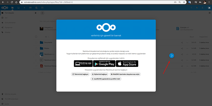

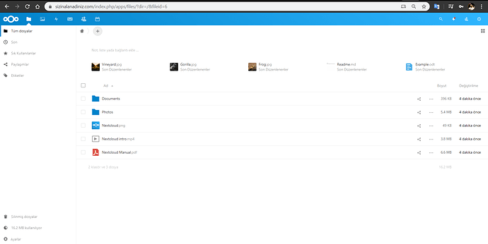

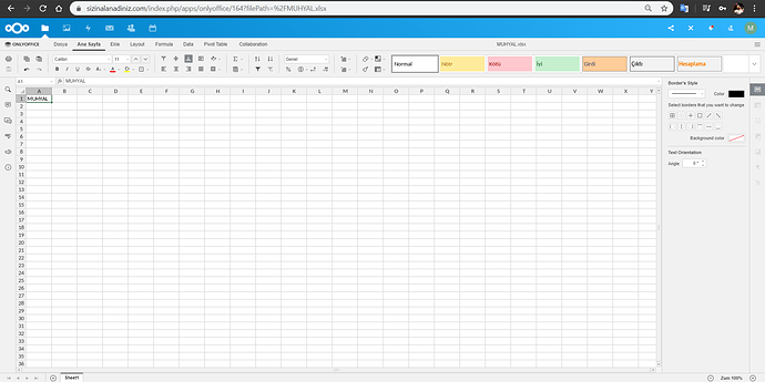

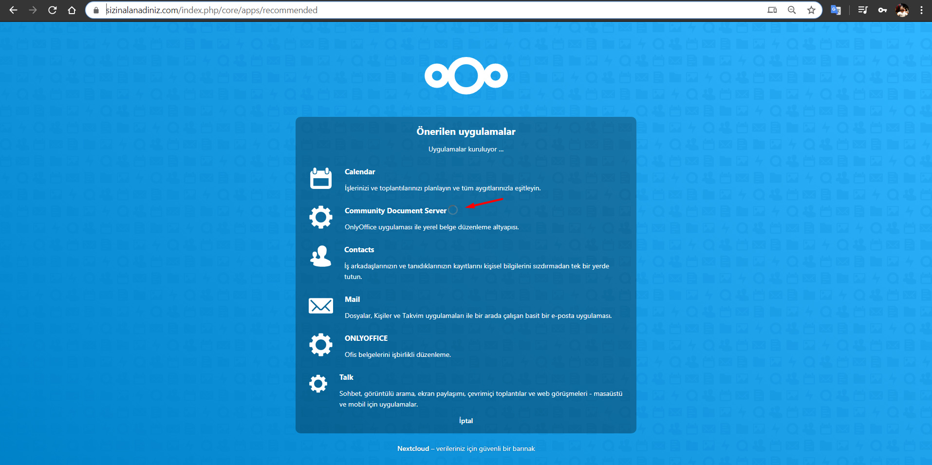

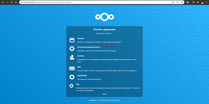

Kurulum sonrası ekran görüntüleri:
Sıfırdan öncelikle PostgreSQL, PHP 7.4, Apache2 & HTTP/2 kurarak ve yapılandırarak Debian 10 işletim sisteminde Nextcloud 18 (NextcloudHub) kurdunuz.
Herhangi bir sorunla karşı karşıyaysanız, bu makaleyi yanıtlamaktan çekinmeyin :point_down:
Soluksuz izledim anlatım akıcı ve harika eline sağlık Muhammed Hocam. Only Office olayı bitirmiş işi. Birde Bunun H/A Cluster olan versiyonunu bekliyoruz.
