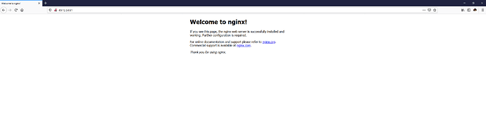

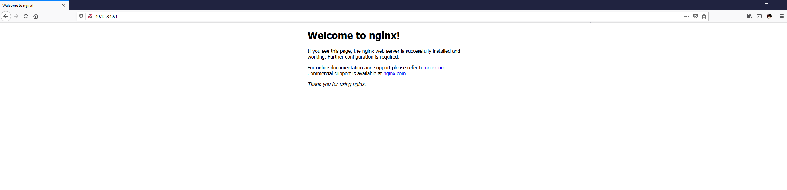

Şimdi Ubuntu 20.04 sunucunuzun genel IP adresini tarayıcı adres çubuğuna yazın. Nginx web sunucusunun düzgün çalıştığı anlamına gelen Welcome to Nginx web sayfasını görmelisiniz. Yerel Ubuntu 20.04 bilgisayarınıza LEMP yüklüyorsanız, tarayıcı adres çubuğuna 127.0.0.1 yazın veya localhost yazın.

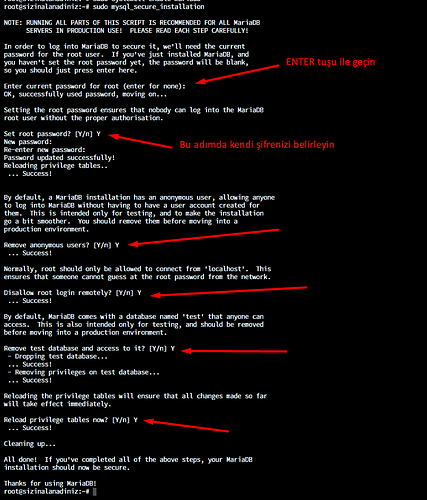

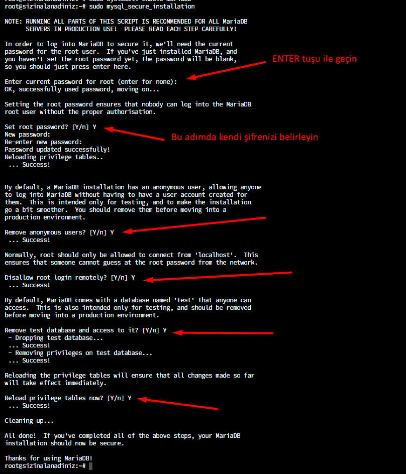

Şimdi yükleme sonrası güvenlik komut dosyasını çalıştırın:
sudo mysql_secure_installation
MariaDB kök şifresini girmenizi istediğinde, kök şifre henüz ayarlanmadığından ENTER tuşuna basın. Ardından, MariaDB sunucusunun kök şifresini ayarlamak için Y yanıtını girin.
Ardından, anonim kullanıcıyı kaldıracak, uzak kök girişini devre dışı bırakacak ve test veritabanını kaldıracak kalan tüm soruları cevaplamak için Y ve ENTER tuşuna basabilirsiniz. Bu adımlar, MariaDB veritabanı güvenliği için temel bir gerekliliktir. (Y’nin büyük harfle yazıldığına dikkat edin, bu da varsayılan cevap olduğu anlamına gelir.)

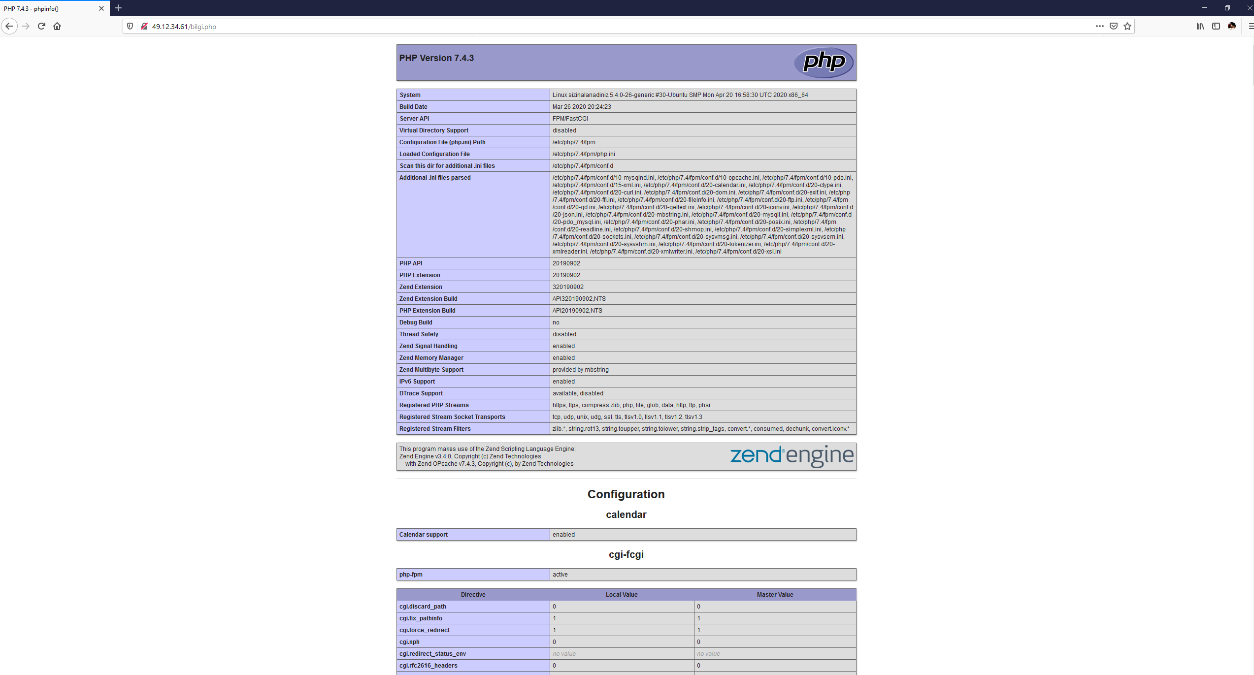

PHP-FPM’yi Nginx web sunucusu ile test etmek için site ana dizinide bir bilgi.php dosyası oluşturmamız gerekiyor:
sudo nano /usr/share/nginx/html/bilgi.php
Aşağıdaki PHP kodunu dosyaya yapıştırın.
<?php phpinfo(); ?>
Kaydedin ve dosyayı kapatın.
Şimdi tarayıcı adres çubuğuna http://sunucuipadresi/bilgi.php girin. Bu öğreticiyi yerel bilgisayarınızda izliyorsanız 127.0.0.1/bilgi.php yazmalısınız.
Şu an sunucunuzun ve PHP’nizin bilgilerini görüyor olmalısınız. Bu sayfa, PHP betiklerinin Nginx web sunucusu ile düzgün çalışabileceği anlamına gelir.
