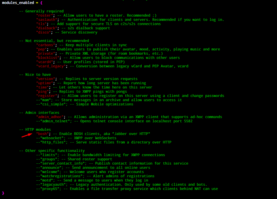

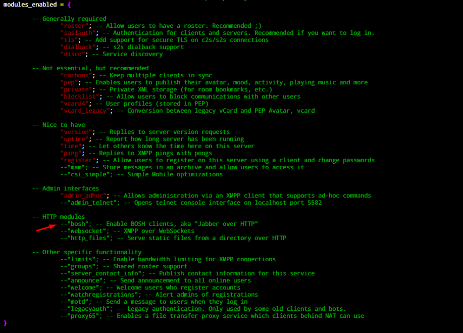

Module_enabled {...} bölümünde, belirli bir modülü etkinleştirmek için bir satırı kaldırabilir veya belirli bir modülü devre dışı bırakmak için bir satırı işareti ekleyebilirsiniz.
Her modülün ne yaptığını anlatan bir açıklaması vardır. Örneğin, HTTP Üzerinden Eş Zamanlı Çift Yönlü Akışları temsil eden BOSH ( B idirectional-streams O ver S ynchronous H TTP) modülü gibi. Bu modül HTTP üzerinden XMPP iletişimine izin verir. Bosh modülünü etkinleştirelim:

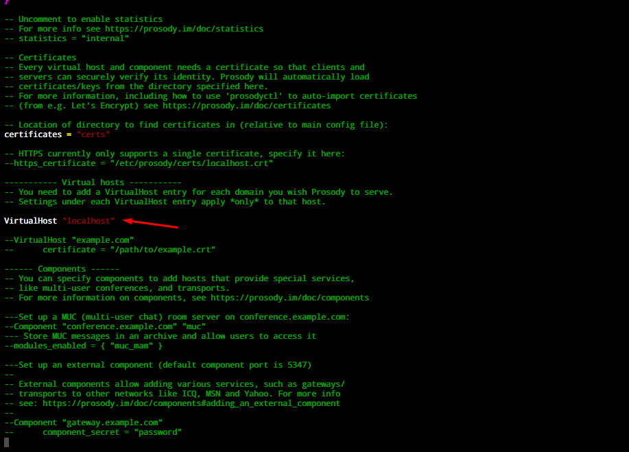

Ancak, bağlantıların şifrelenebilmesi için sanal bir ana bilgisayar oluşturmanız ve TLS sertifikasını yüklememiz gerekir. Varsayılan olarak, Prosody’de şu satırda gösterildiği gibi yalnızca bir localhostsanal ana bilgisayar vardır.
VirtualHost "localhost"
Şimdi sohbet.sizinalanadiniz.com gibi başka bir sanal sunucu oluşturalım. Bu dosyaya aşağıdaki satırı ekleyin.
VirtualHost "sohbet.sizinalanadiniz.com"

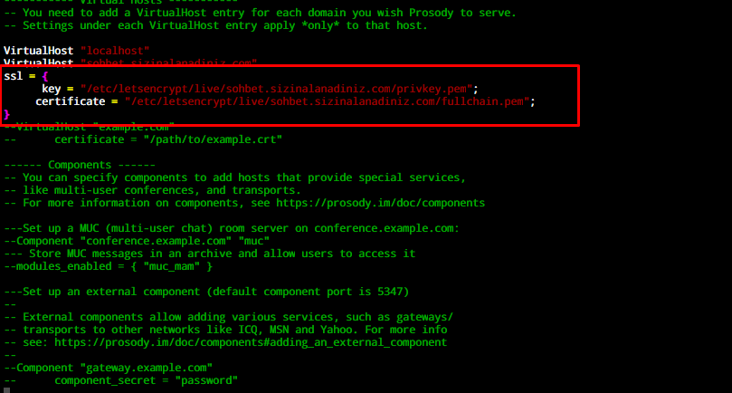

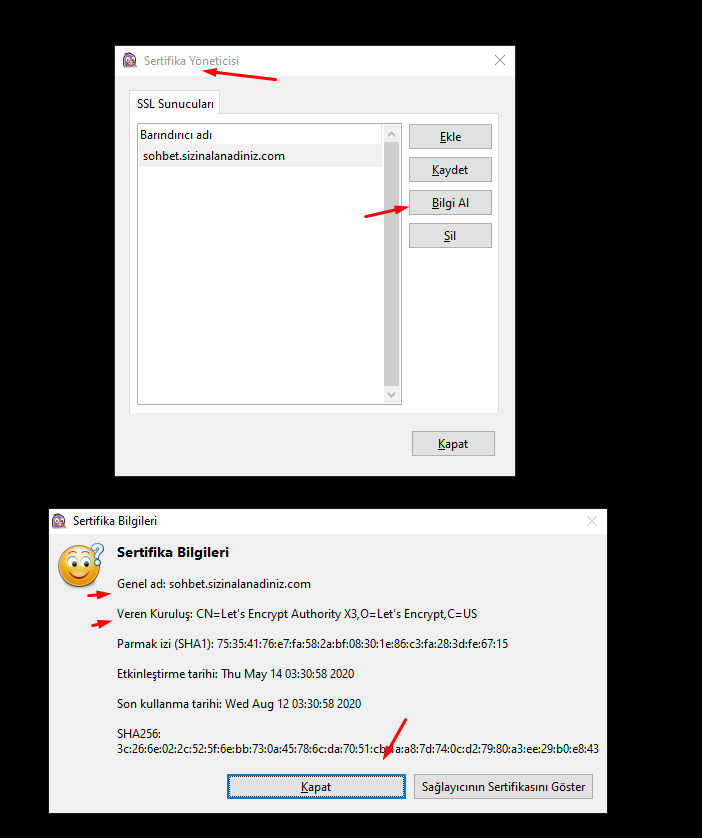

5. Adım: Prosody’ye TLS Sertifikası Yükleyin
sudo nano /etc/prosody/prosody.cfg.lua
Prosody sanal sunucu alanına gidin ve TLS sertifikasını ve anahtar dosyasını ekleyin.
        ssl = {
                key = "/etc/letsencrypt/live/sohbet.sizinalanadiniz.com/privkey.pem";
                certificate = "/etc/letsencrypt/live/sohbet.sizinalanadiniz.com/fullchain.pem";
Şöyle görünmelidir:

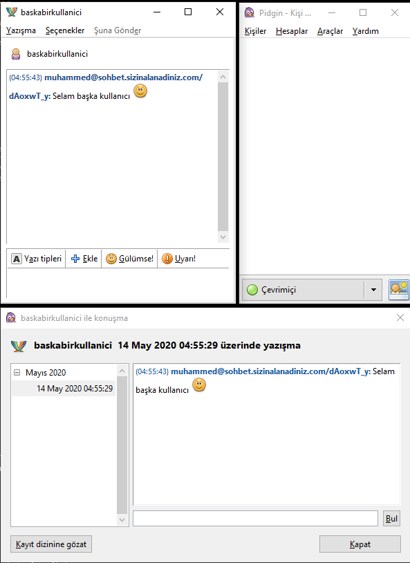

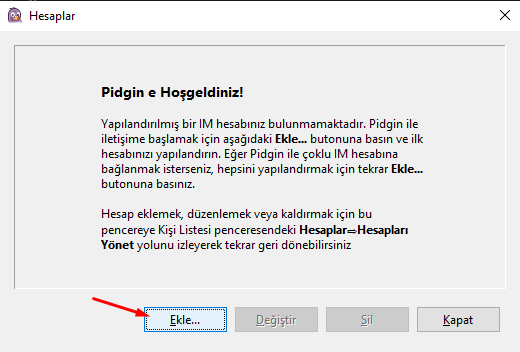

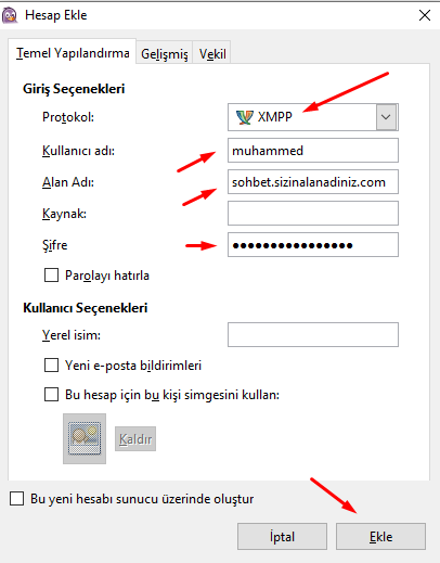

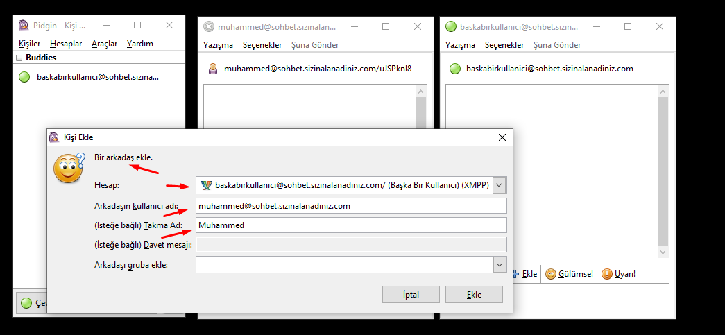

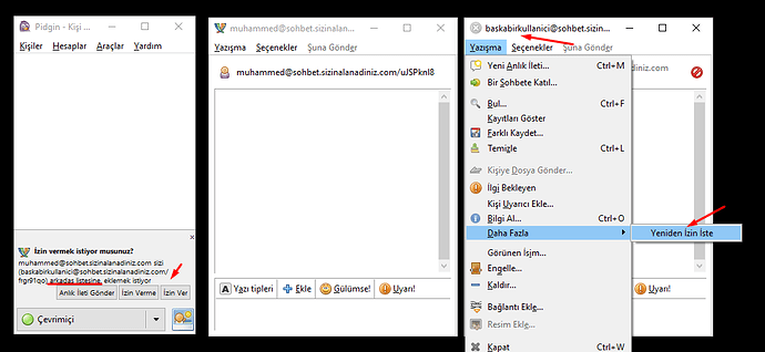

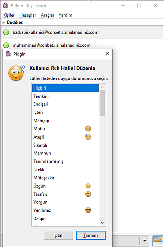

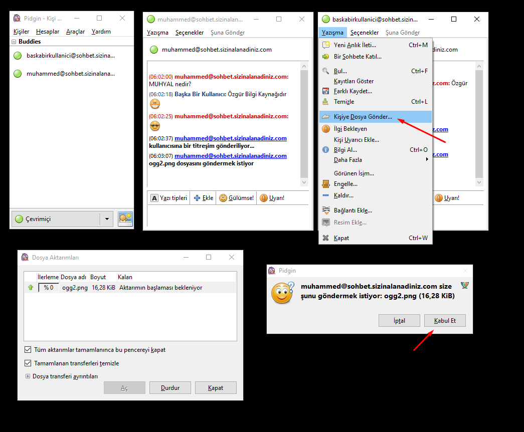

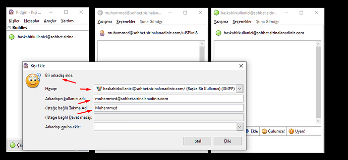

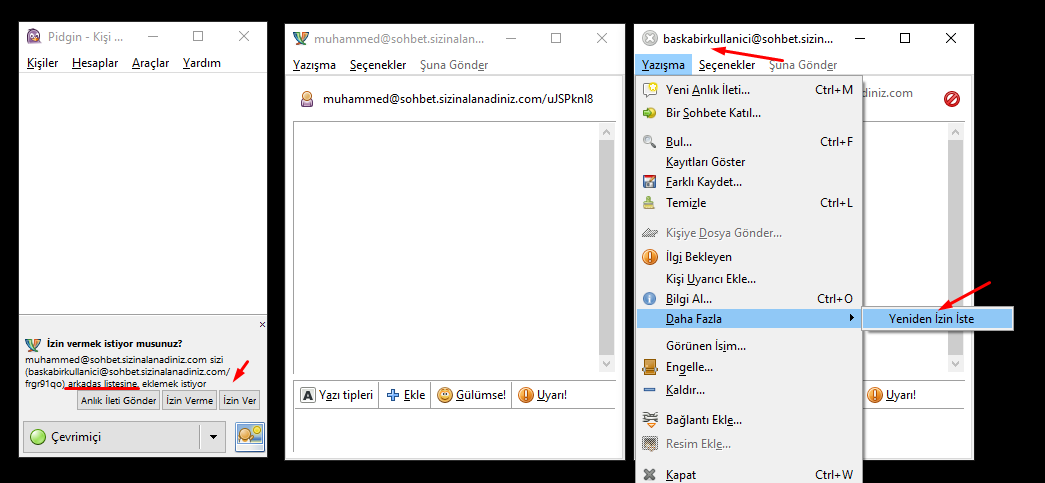

8. Adım: XMPP İstemcisini Yapılandırın
Ubuntu üzerinde kurmak için tercihinize göre:
sudo apt install pidgin -y
ya da
sudo apt install empathy -y
Windows için:
Şu adresten ilgili programı indirip kurabilirsiniz.
Hesap ekleme işlemleri:
BOSH kurun
Daha önce açıkladığımız gibi, BOSH XMPP’yi HTTP üzerinden, yani bir web tarayıcısında kullanmanıza izin verir. Örneğin, Jitsi Meet video konferans yazılımı Prosody’yi web sayfalarına entegre etmek için BOSH kullanır, böylece katılımcılar çevrimiçi bir video toplantısına katılırken yazılı sohbet edebilir.
BOSH modülünü etkinleştirdiyseniz, Prosody yapılandırma dosyasını (/etc/prosody/prosody.cfg.lua) düzenleyin ve yapılandırma dosyasının sonuna aşağıdaki iki satırları ekleyin.

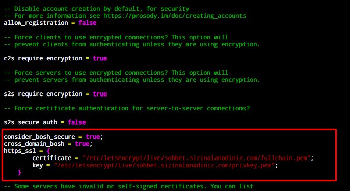

Şu kısmı bulun:
s2s_secure_auth = false
Şunları hemen altına ekleyin:
consider_bosh_secure = true;
cross_domain_bosh = true;
https_ssl = {
Ne nedir, ne işe yarar?:
  • İlk satır güvenli HTTPS bağlantısını zorunlu kılar.
  • İkinci satır, isteklerin herhangi bir alan adından gelmesine izin vermek için BOSH yanıtlarına COR üst bilgileri ekler.
  • https_ssl paramatresi, BOSH hizmeti için TLS sertifikasını ve anahtar dosyasını belirtir.
Şöyle görünmelidir:
Dosyayı kaydedip kapatın. Ardından Prosody’yi yeniden başlatın.

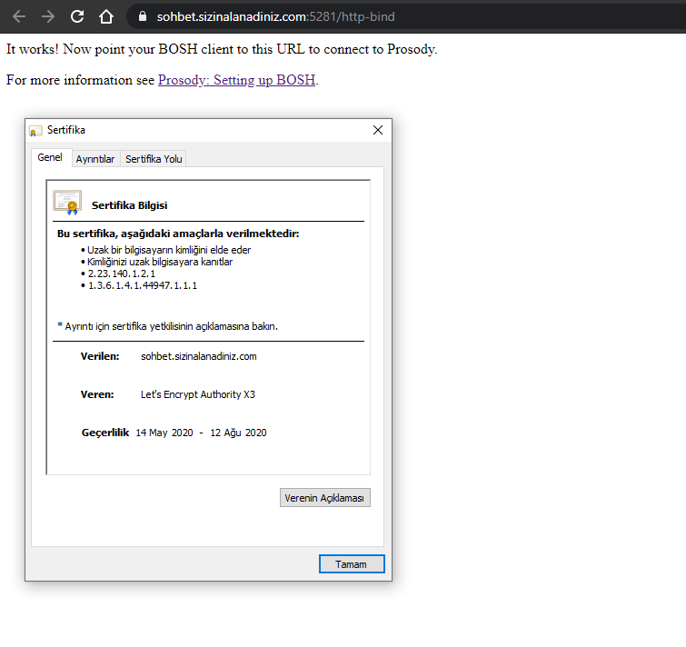

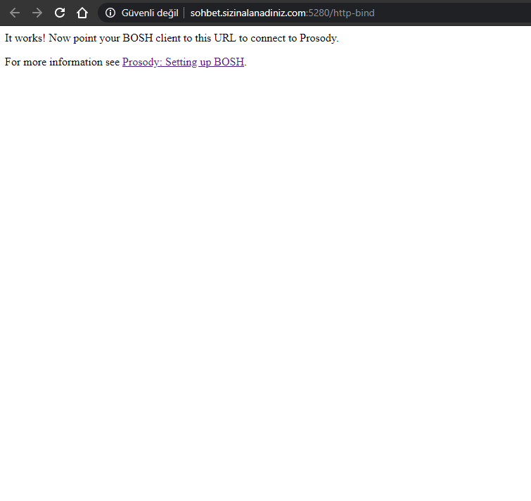

Bu öğreticiyi bitirdiğinizde BOSH uç noktası aşağıdaki adreste yer alacaktır. bağlantı noktası 5280 düz metin HTTP, bağlantı noktası 5281 HTTPS içindir.
http://sohbet.sizinalanadiniz.com:5280/http-bind
ya da
https://sohbet.sizinalanadiniz.com:5281/http-bind
BOSH uç noktası, istemci tarafından XMPP sunucusuna HTTP üzerinden bağlanmak için kullanılan bir adrestir.

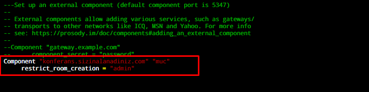

Çok Kullanıcılı Sohbet Odası
Bir MUC (Çok Kullanıcılı Sohbet) etkinleştirmek için Prosody yapılandırma dosyasına aşağıdaki satırı ekleyin. konferans.sizinalanadiniz.com’u tercih ettiğiniz alt alan adıyla değiştirin.
sudo sudo nano /etc/prosody/prosody.cfg.lua
Component "konferans.sizinalanadiniz.com" "muc"
     restrict_room_creation = "admin"

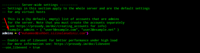

İkinci satır, yalnızca yöneticinin oda oluşturmasına izin verecektir. XMPP sunucusu için yönetici tanımlamak için, önce yukarıda gösterildiği gibi sudo prosodyctl adduser komutunu kullanarak hesap oluşturmanız gerekir. Ardından yapılandırma dosyasında hesabı aşağıdaki gibi yönetici {…} bölümüne ekleyin.
admins = { "muhammed@sohbet.sizinalanadiniz.com" }

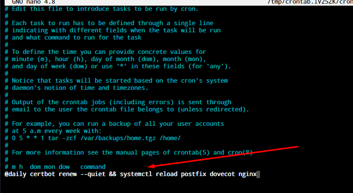

TLS Sertifikasını Otomatik Yeniletin
TLS sertifikasını otomatik olarak yenilemek için Cron işi oluşturabilirsiniz. Kök kullanıcının crontab dosyasını açın.
sudo crontab -e
Editör seçimi yaptıktan sonra dosyanın en altına şu satırı ekleyin:
@daily certbot renew --quiet && systemctl reload postfix dovecot nginx
Şöyle görünmeli:

Şimdi sizleri Pidgin arayüzü ve bir kaç özellikle baş başa bırakayım :slight_smile:
