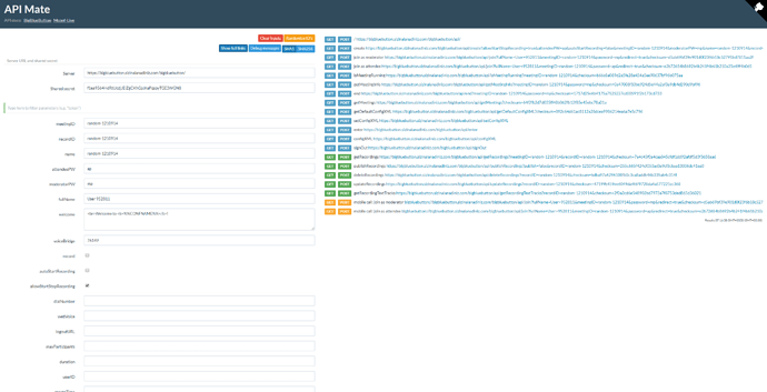

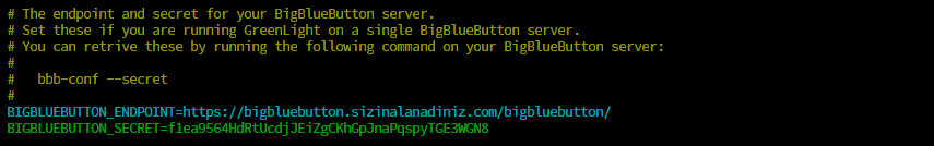

8 cpu 16 gb Ram Nat arkasında VM makinaya buradaki adımlara göre yeni kurulum yaptım.
Kurulum sonrası login olduktan sonra tüm kayıtlar,sunucu odaları gibi yerlere erişmeye çalıştığım zaman;
Sunucu hatası , Geçersiz BigBlueButton bitiş noktası ve gizli
Lütfen doğru adımların yürütüldüğünden emin olun Daha fazla
şeklinde sayfanın ortasında hata mesajı görünüyor.
Kendi wildcard sertifikamı kullandım. Bu hata devam etti. Sonra kurulum adımlarındaki encrypt ile denedim yine olmadı, sonra tekrar wildcartımı yükledim ve buradaki adımları uyguladım.
Değişen bir şey yok.

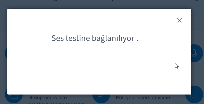

Katıl butonuna basıp oturum başlatıyorum. Ses ile katıl butonuna basıyorum. Aşağıdaki resimdeki gibi ses testine bağlanılıyor yazıyor ekranda…

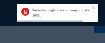

Biraz bekledikten sonra dol üst köşede;
Websoket bağlantısı kurulamıyor (hata 1002) mesajını alıyoum.
Hocam elle kurulumda bende bu hatayla karşılaşmıştım ve güvenlik duvarında 16384 ile 32768 bağlantı noktaları aralığına izin verince çözmüştüm bir deneyin, olmadı farklı ilerleyelim.
Hocam zaten güvenlik duvarında izinliydi. Tekrar kontrol ettim, hatta full forward yaptık denemek için ancak buradan kaynaklanan bir durum değil.

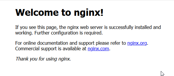

Bu işlemi denedim.
sistem linkini tarayıcıya yapıştırıp giriş yapmayı denedim.
hatası ile birlikte.
Sayfanın ortasında;
Link yönlendirmesi yapmadı. bigbloubutton.alanadim.com adresini yazınca alanadim.com adresine yönlendirmesi gerekiyordu.
Başına https:// koyunca yönlendirme yaptı. düzeldi.

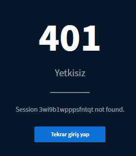

Yayın başlatmak için mavi butona basınca ;
Riski kabul ederek devam et, dedim.
Tekrar giriş yap deyince yukardaki işlemlerin aynısı kısır döngü halinde.
Hocam test ortamı olduğu için sildim. Tekrar kurup arkadaşlar ile paylaşalım. Bazen kurulum esnasında eksiklikler olabiliyor. İkinci kurulum çözüm oluyor.
