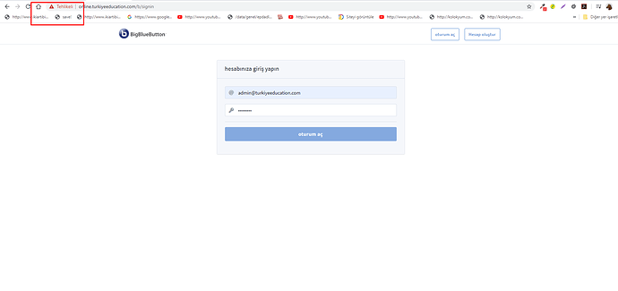

bu kısımda ise,
main domain’de ssl olmasına rağmen alt domain’de ssl’siz bağlanamıyorum, alt domaini kapsamıyor, muhtemelen firma sadece anadomaini free şekilde ssl’ledi. daha önceden bu sorun olmuyordu ? 2-3 hafta önce ssl hatası olsada login oluyordu şşu an login butonu tetiklesemde giriş olmuyor, Azure üzerinden kurudm ubuntuyu
Normalde DNS yapılandırdı iseniz zaten ücretsiz SSL kurar BBB. Hata kayıtlarınızı bir inceleleyin ya da var ise güvenlik duvarınızı. Bu kurulumda sorun yaşıyorsanız ya güvenlik duvarı ya işletim sistemi sürümü ya da yaptığınız bir özelleştirmeden kaynaklanır sorun.
4 gönderi yeni bir konuya bölündü: BigBlueButton hızlı kurulumdan normal kuruluma geçiş
yani herhangi bir özelleştirme vs yapmadım. ama gene’de SSL alıyorum tehlikeli uyarısı dikkatimi çeken linktler http kalmış, manuel https yaptığım’dada buton tetikliyemiyorum.
izlemem gereken başka bir adım var mı ? sil tekrar kur şeklindede yaptım aynı. subdomaini a kaydı ile yönlendiriyorum, ama alt etki alanı oluşturmadım sadece a kaydı ile onunla alakalı olabilir mi acaba ?
Normalde sadece konferans.sizinalanadiniz.com gibi A kaydı oluşturmanız yeterli olacaktır. Hata kayıtlarınızı, güvenlik duvarınızı ya da DNS yapılandırmanızı kontrol edin. BBB sunucunuzda başka bir yazılım, hizmet çalıştırmadığınızdan emin olun.

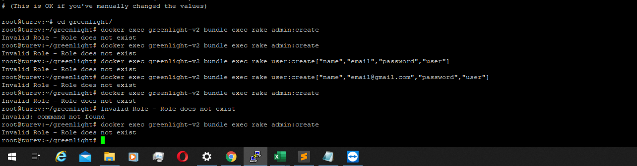

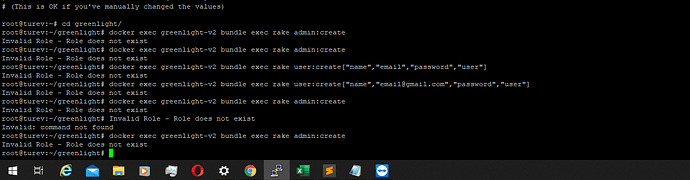

evet ssl sunucusal sıkıntılardan çıktı. bu seferde
alıyorum admin rake edince,
Invalid Role - Role does not exist
docker exec greenlight-v2 bundle exec rake user:create["Muhammed Yalcinkaya","merhaba@muhyal.com","muhyal123456bbb","admin"]
bu benim de ilk defa karşılaştığım birşey
Selamlar, hataya dikkatli bakınız. Benim adıma kullanıcı açmaya çalışıyorsunuz. Değiştirmeniz gereken yerleri değiştirin.
üstadım tam olarak oyle yapmadım, dikkat ettim aslında yani., ss’de hepsini farklı girdim, syntax hatam vardır diye, bir de sizin kodunuzu direk copy paste yaptım :slight_smile:
mesela bu
docker exec greenlight-v2 bundle exec rake admin:create
direkt kendi admin oluşturup veriyordu şifre vs. greenlight’da yazan
mesela sizinkini değiştiriyorum
docker exec greenlight-v2 bundle exec rake user:create[“şener taskan”,“senertaskan@turevoze*******.com”,“12345”,“admin”]
tekrar
hatası vuruyor ekrana

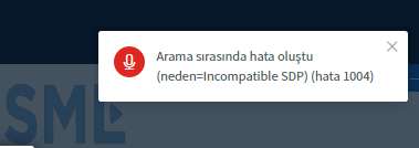

Merhaba yaklaşık son 1 haftadır yaşadığım bir problem var otomatik kurulum yönergenizle kurulum yapmıştım ilk zamanlarda herhangi bir problem olmadan herkes sesli ve görüntülü görüşmeyi aktif edebiliyordu fakat şuan ses testi yapılamıyor şu hatayı alıyorum;
(neden=Incompatible SDP) (hata 1004)
hata

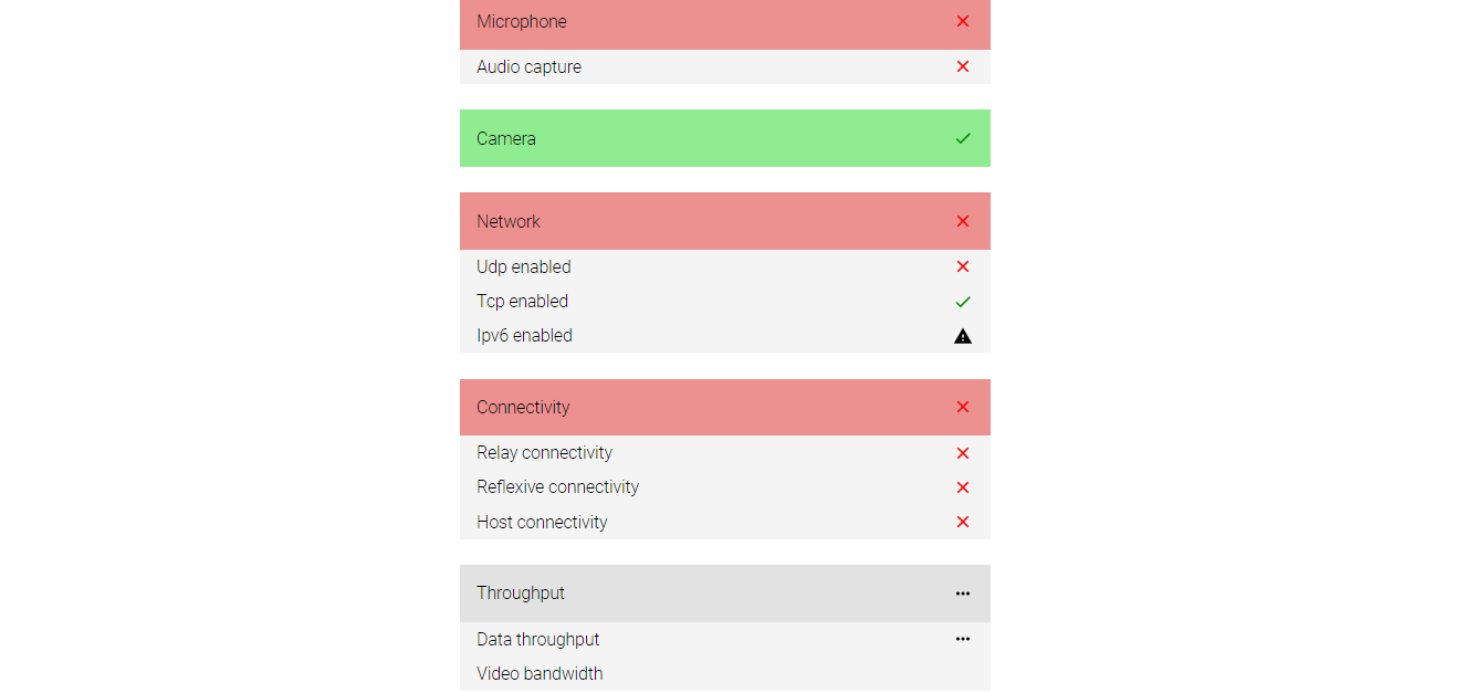

Güncel Google Chrome, Mozilla Firefox ile deneyin lütfen ve şu testi hata aldığınız tarayıcıda yapın.
https://test.webrtc.org/
Hızlı yanıtınız için çok teşekkür ederim belirttiğiniz gibi yaptım test sonucu aşağıdaki gibidir.Buradan anladığım sunucuda bir problem yok fakat tarayıcı kaynaklı problemler olabilmekte doğru mudur?
Chrome yükleyip sonucu paylaşacağım
Muhtemelen sunucunuzda sorun yok. Hangi portlar açık sunucunuzda TCP/UDP olarak?
