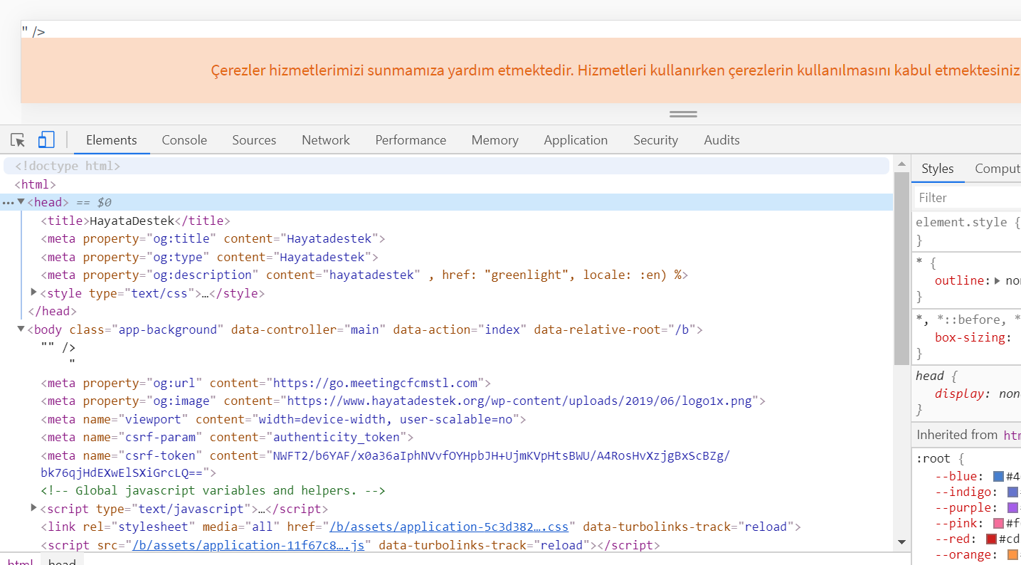

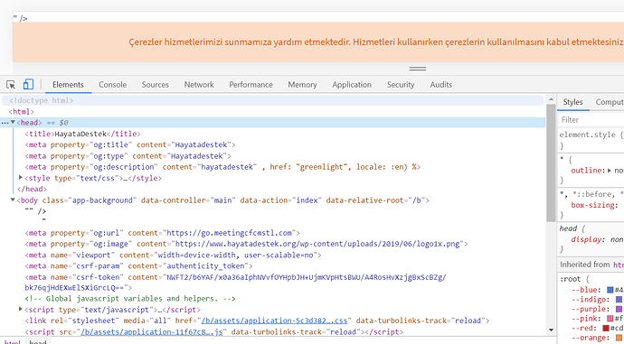

500 Internal Server Error
If you are the administrator of this website, then please read this web application’s log file and/or the web server’s log file to find out what went wrong.

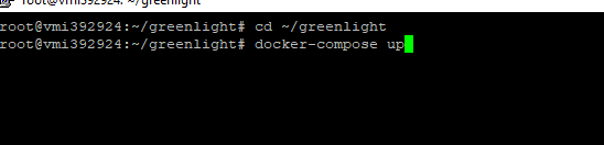

Hocam son docker-compose up -d kodu docker-compose up bu şekilde çalıştır ve bekle
tamamlandıktan sonra, ssh kapat ve sunucudan yeni bir konsol aç
işin acemisi olduğumdan, docker-compose up yaptım ve SSH’ı kapattım. Yeni konsol da açtım fakat yine 404 geliyor… Eksik bir adımım mı oldu acaba?
Hemen kapatmaman lazım butun guncellemelerı yaptıktamn sonra kapatın ve cd greenlight yapıyorsunuz mutlaka dimi
root@vmi392924:~/greenlight# cd ~/greenlight
root@vmi392924:~/greenlight# docker-compose up
