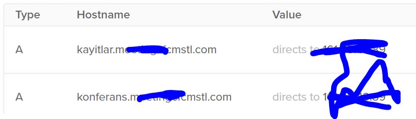

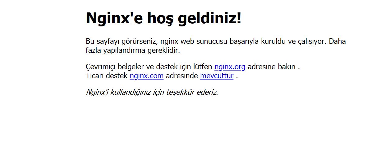

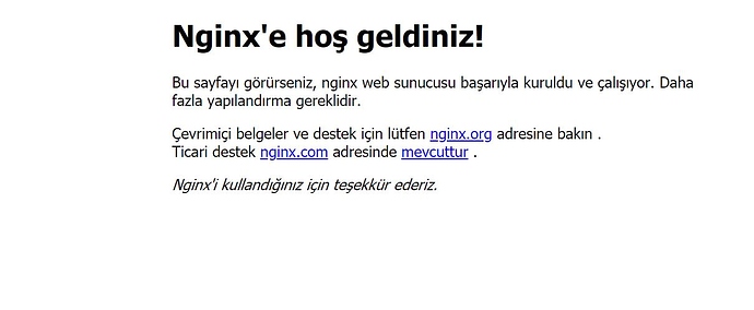

Hocam selamlar kayıtları bulamıyorum nextcloud u ta çalıştıramadım . STK çalışanıyım ve bütün aktivitelerimiz için bu çok önemli lütfen destek olabilir misiniz. ?
Hocam selamlar, DNS kayıtlarınız oturmamış olabilir. Temiz bir sunucuya kurduğunuzdan emin olun.
hocam peki nextcloud alan adı için sıfırdan biri nextcloud için damlacık mı oluşturmalıoyız yoksa aynı yere mı alan adı oluşturuyoruz. Digitalocean kullanıyorum. İnsani yardım derneği olduğumuz için gönüllü olarak bu desteği sunabailirseniz minnettae oluruz. Dilerseniz ocean hesabını verebilir veya uzaktan baglantı ile iletişime gecebılır mıyız?
Hocam o kısma gelmeden önce bir deneyelim bizim amacımız öğretmek ![]()
- Tek sunucu gerekiyor.
- nextcloud. ve jitsi. (Buraları siz değiştirmiş olabilirsiniz kendinize göre yapılandırırsınız) gibi iki etki alanınında DNS kaydına bu tek sunucunun IP adresini girmelisiniz. DNS panelinizden yönlendirme yapmalısınız.
Örneğin:
Sunucu IP adresiniz:
123.456.789.0
Alan adınızın DNS panelinde A kaydı olarak şöyle açmalısınız:
nextcloud > 123.456.789.0
jitsi > 123.456.789.0
Hocam sunucuyu yeniden oluşturup. Tekrar aşağıdakilere dikkat ederek kurar mısınız?
Eğer yine olmazsa bana özel mesaj olarak, sunucunuzu rebuild yapıp SSH bilgilerini gönderin lütfen kontrol edeyim.
Deniyorum hemen hocam peki buraya 443 portu veya baska guvenlık duvarı acalım mı nexcloud alanına?
Hocam oldu çok çok teşekkürler. Gerçekten harika bir eğitim platformu. Emeklerinize sağlık.
Neymiş hocam yeni girebildim, sorunun çözümünü yazarsanız sevinirim ![]()
benden kaynaklıymış hocam ben ilk drop oluştururken iki farklı drop oluşturmuşum ve ilk başta nextcloud alan adını 2.drope yönlendirmişim. Hepsini yıkıp dediğiniz gibi sıfırdan kurdum. Ellerinize emeklerinize sağlık. Hocam konuyu açmış arkadaşlar ama bır güncelleme var mı dıye ogrenmek ıstedım. KVKK butonu entegrasyonu mumkun mudur ya da bız oraya ismini düzenleyebileceğimiz herhangi bir buton entegre edebilir miyiz?
