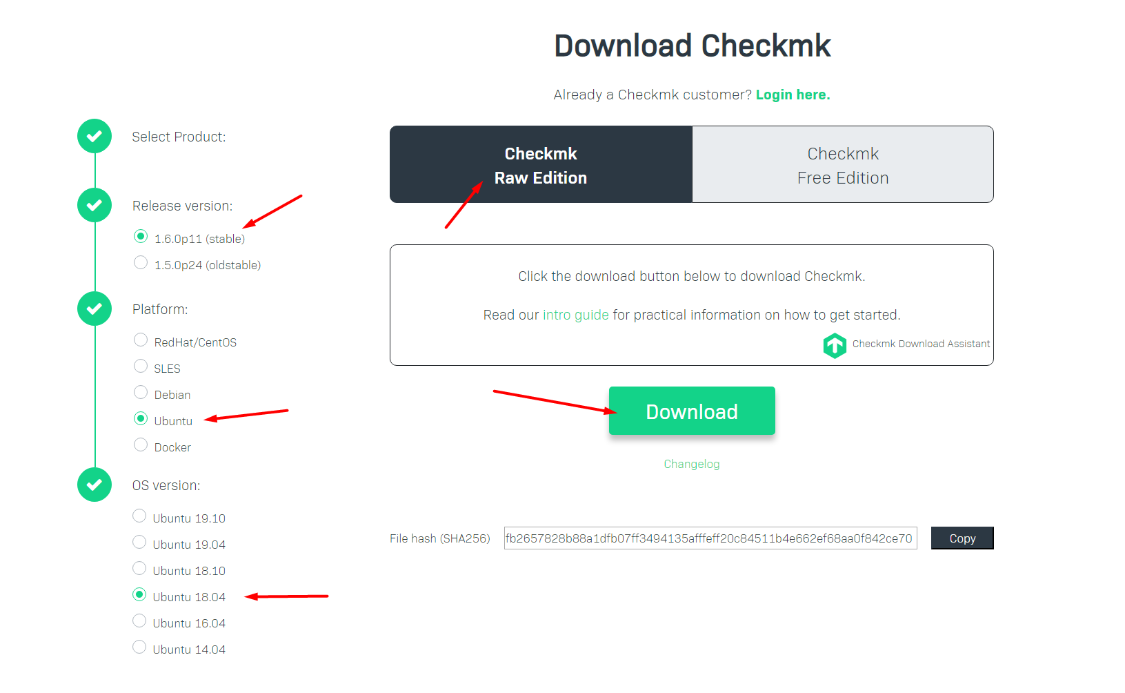

Sürümlere göz atmak için Checkmk kurulum paket listeleme sitesine gidebiliriz. Seçeneklerden Ubuntu 18.04 eçtikten sonra Download yazan butondan adresi kopyalayabilirsiniz.
Biz bu makaleyi hazırlarken en güncel sürüm: Checkmk 1.6.0p11 (stable)
Şimdi kurulum paketini sunucunuza indirin:
wget https://checkmk.com/support/1.6.0p11/check-mk-raw-1.6.0p11_0.bionic_amd64.deb

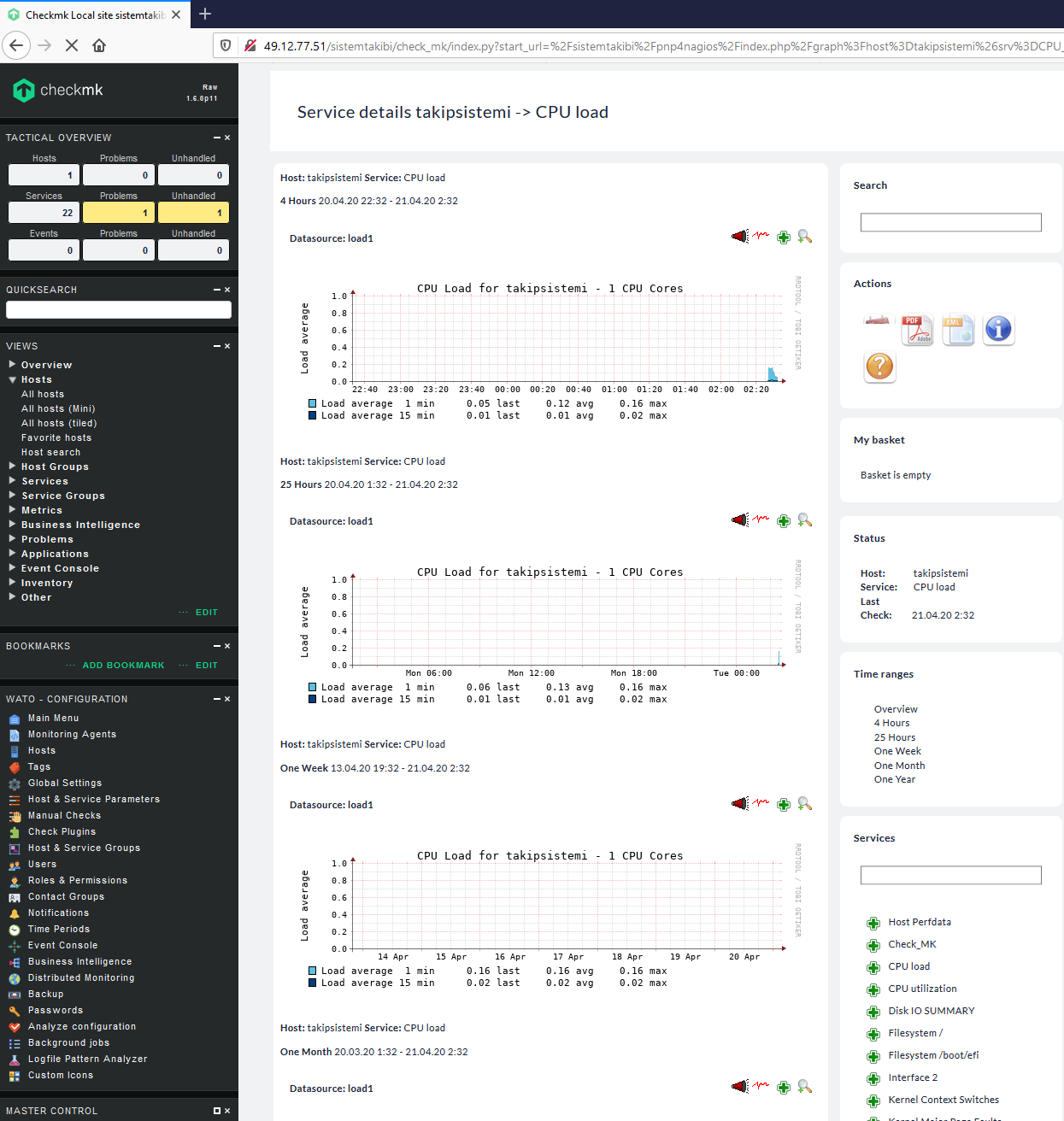

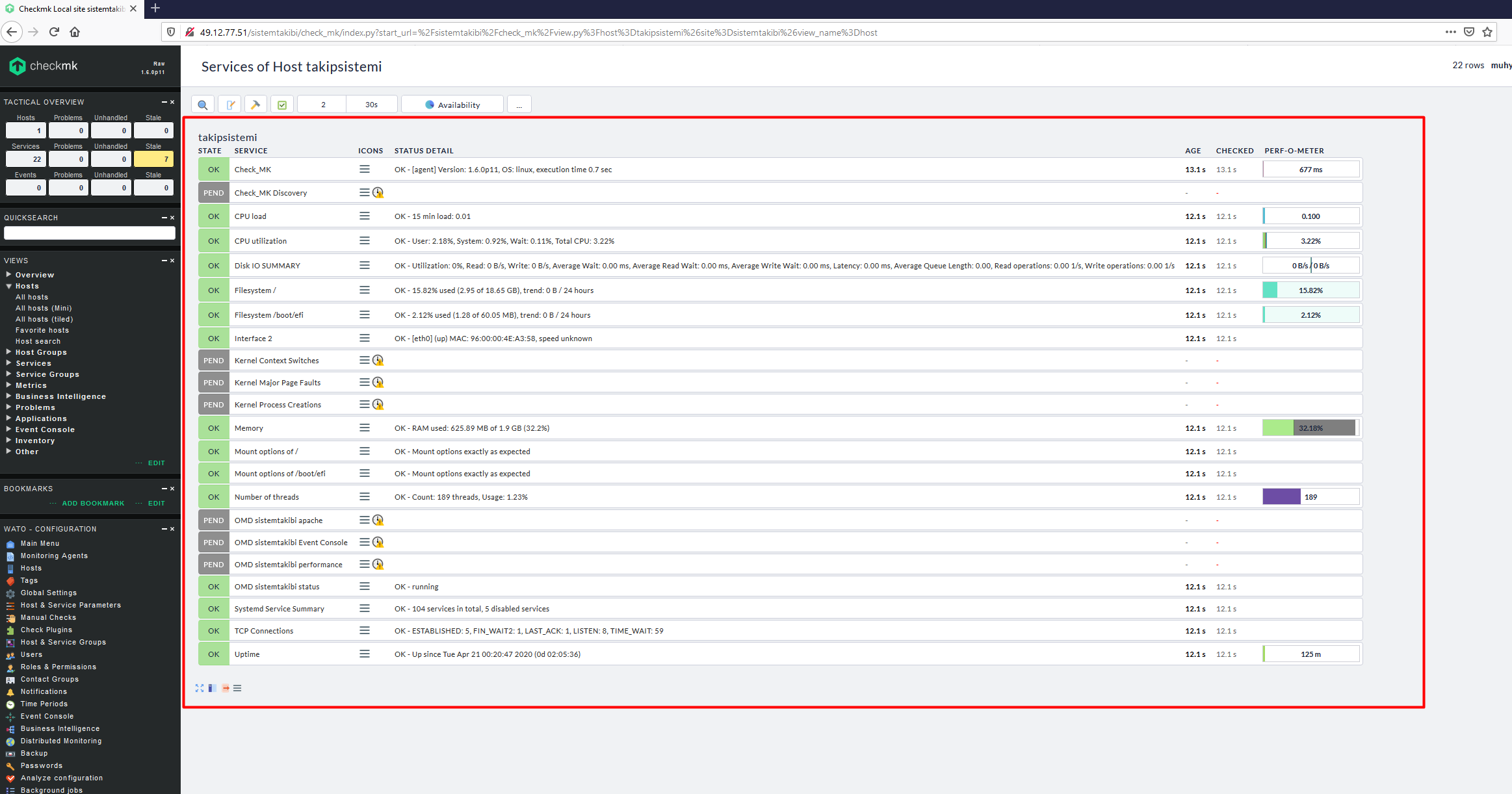

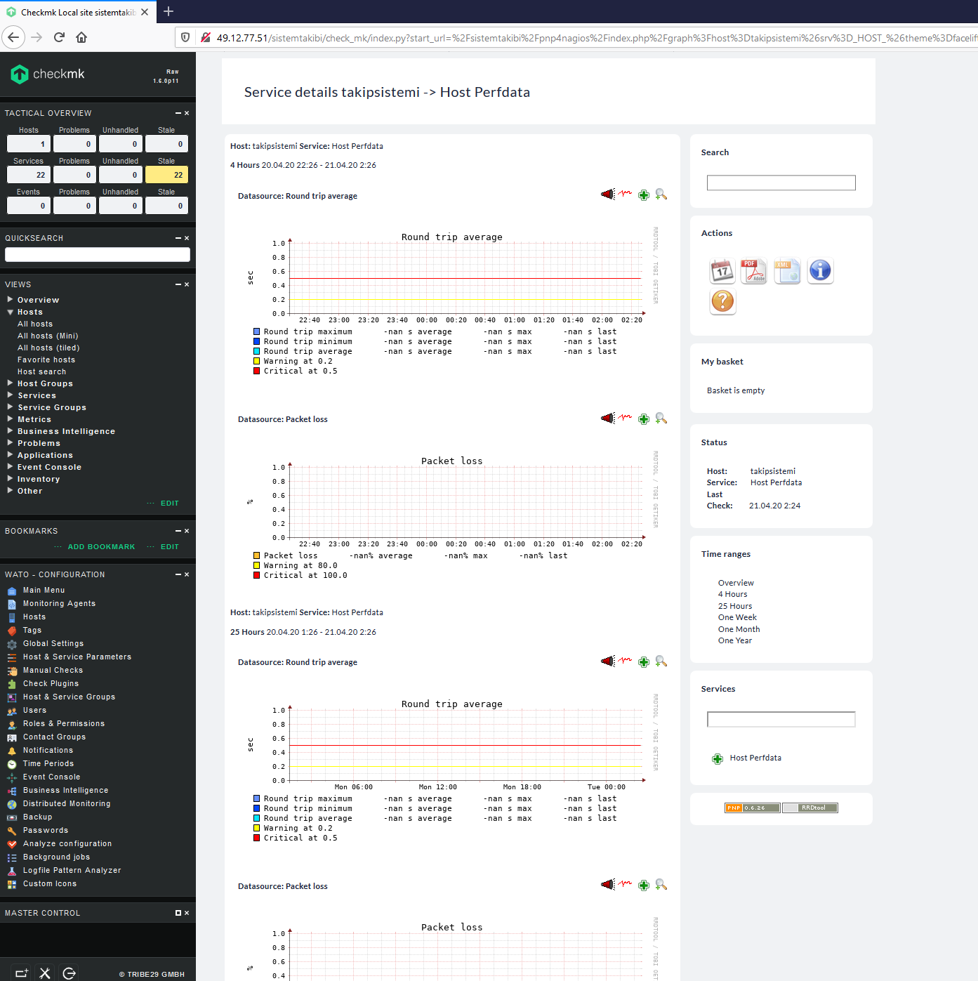

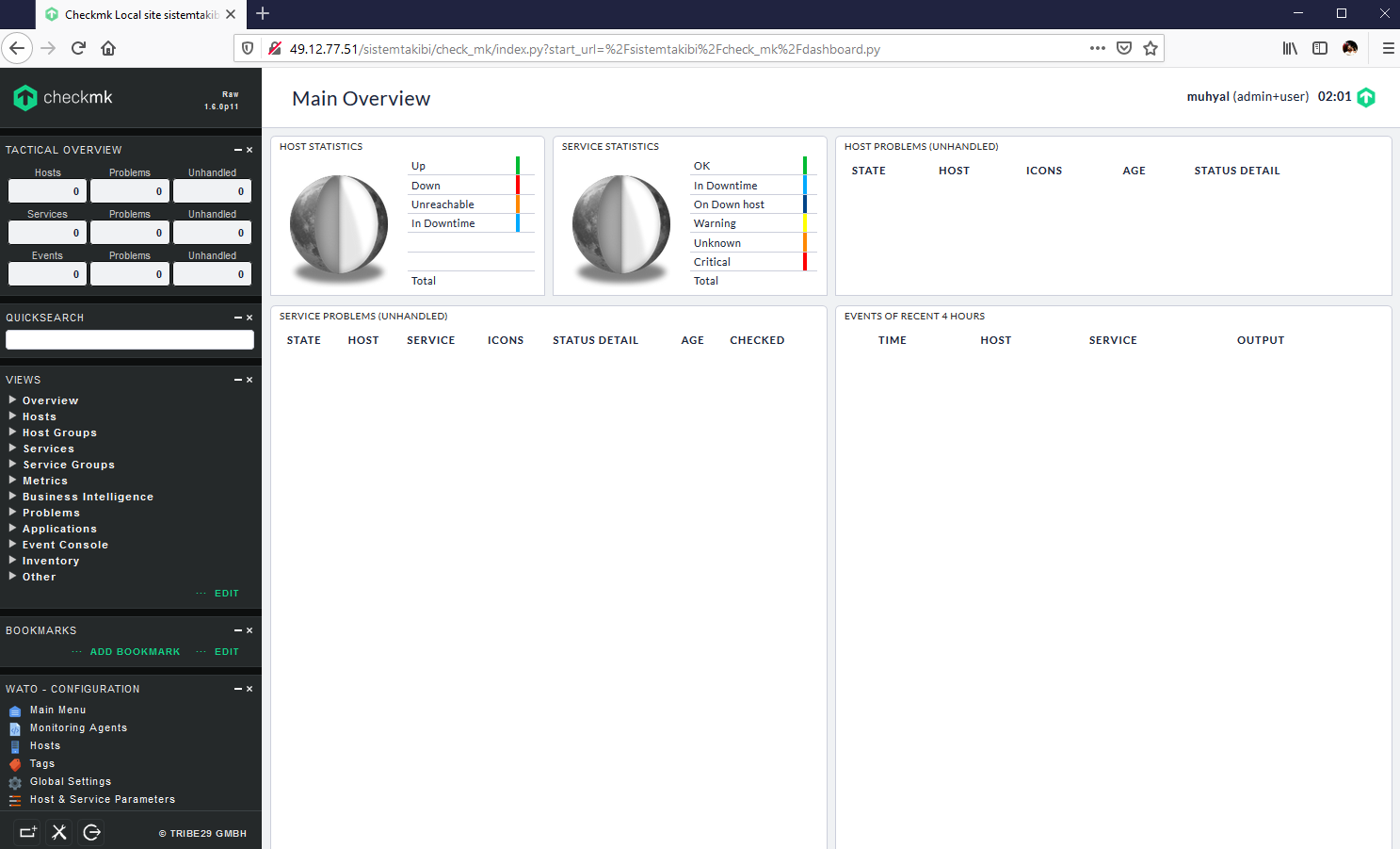

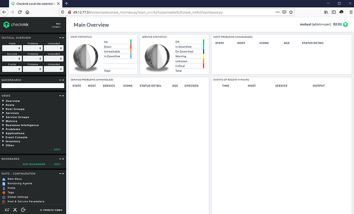

Checkmk örneğine erişmek için web tarayıcısında etki alan adınız ya da sunucu IP adrresinizle birlikte /sistemtakibi/ açın. Bir parola girmeniz istenecektir. Bir önceki çıktıda bulunan varsayılan kimlik bilgilerini kullanın. Bu varsayılan kimlik bilgilerini daha sonra değiştireceğiz.

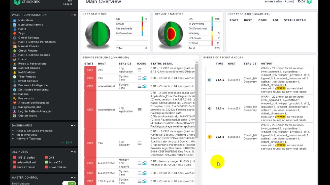

Checkmk ekranı, tüm hizmetlerimizi ve sunucu durumlarımızı gösteren bir gösterge tablosuyla açılır ve Dünya’nın çekirdek yapısına benzeyen pratik grafikler kullanır. Kurulumdan hemen sonra giriş yapınca bu alanlar boştur, ancak işlemlerimize devam ederek kısa süre içinde hizmetlerimiz ve sistemlerimiz için durumları bu alanlarda göstermesini sağlayacağız.

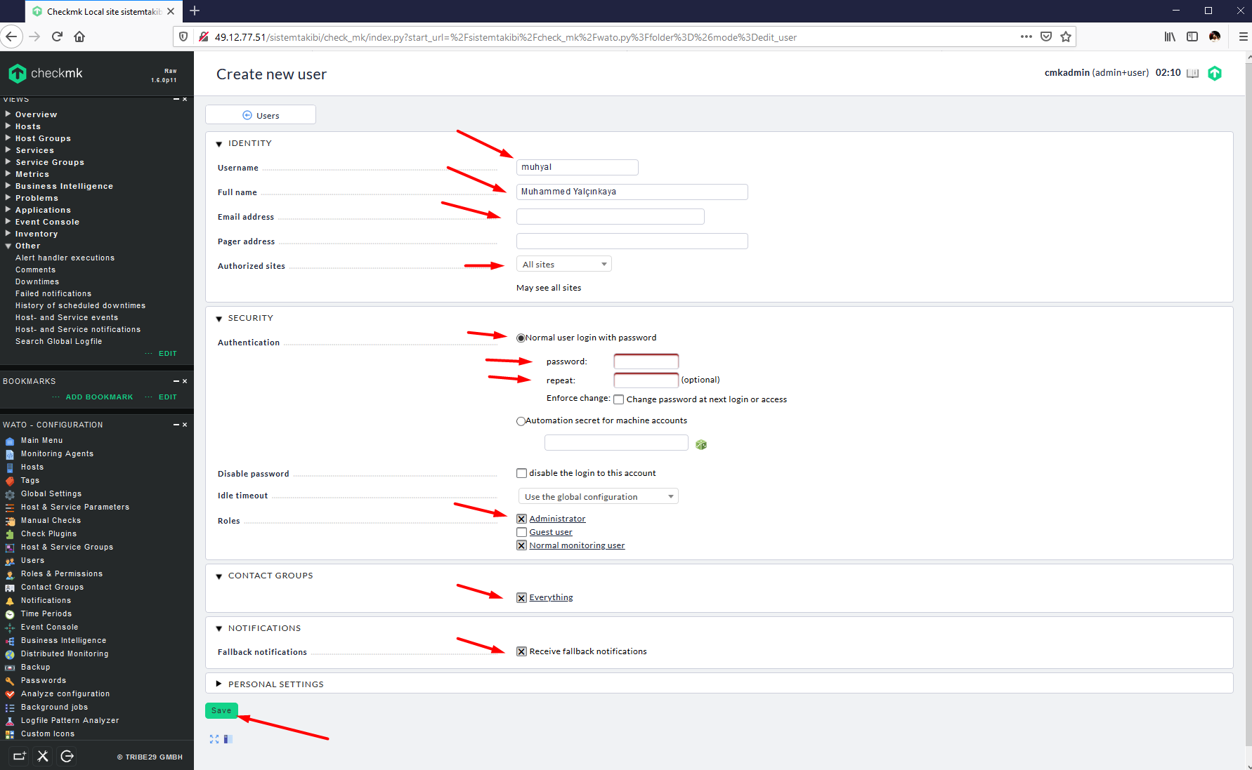

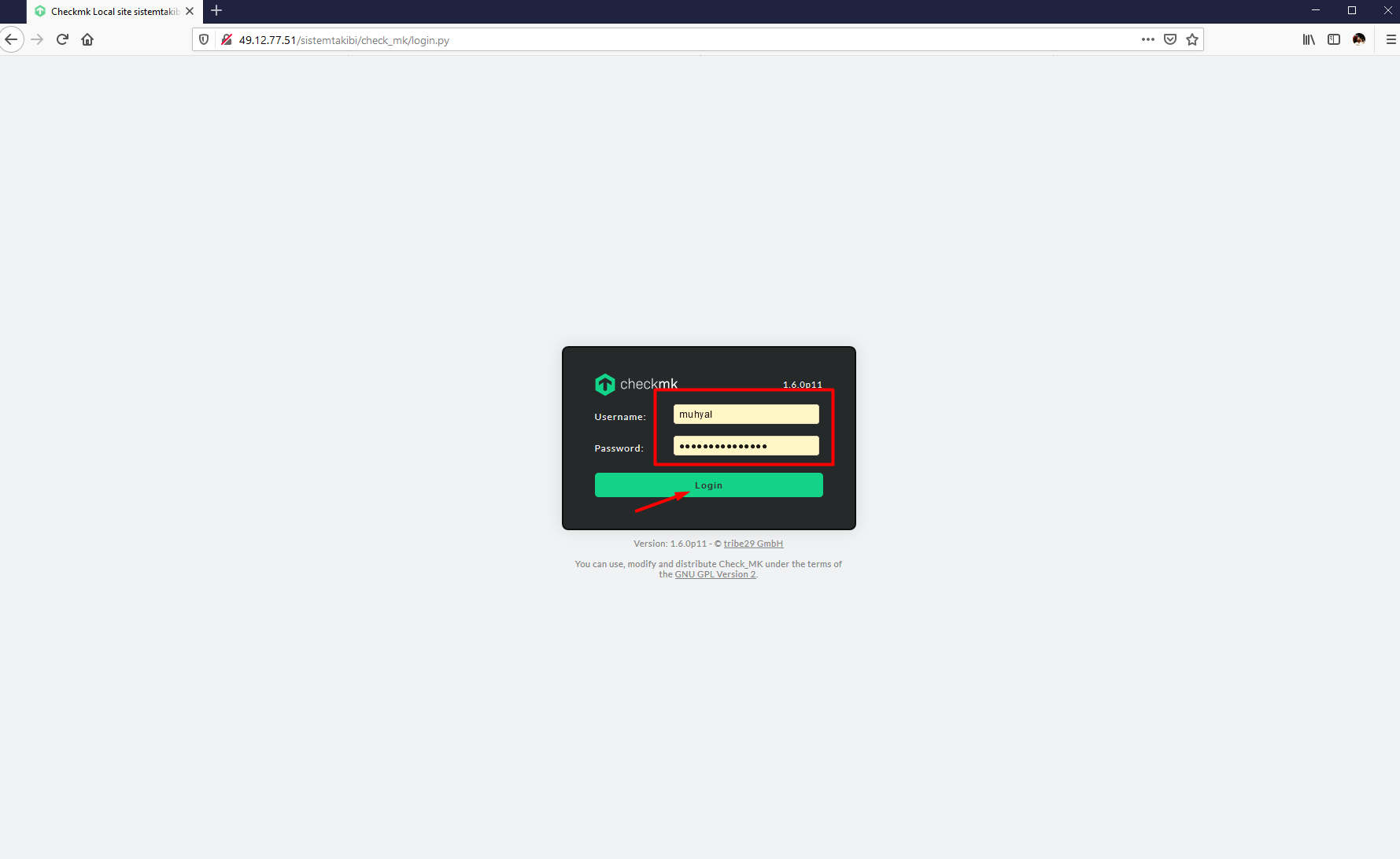

Adım 4 - Yönetici Parolanızı Değiştirme
Yükleme sırasında Checkmk cmkadmin yönetici kullanıcısı için rastgele bir şifre oluşturur. Bu parola kurulumdan sonra değiştirilmeye yöneliktir ve bu nedenle genellikle kısa ve çokta güvenli değildir. Bunu web arayüzü üzerinden değiştirebiliriz.

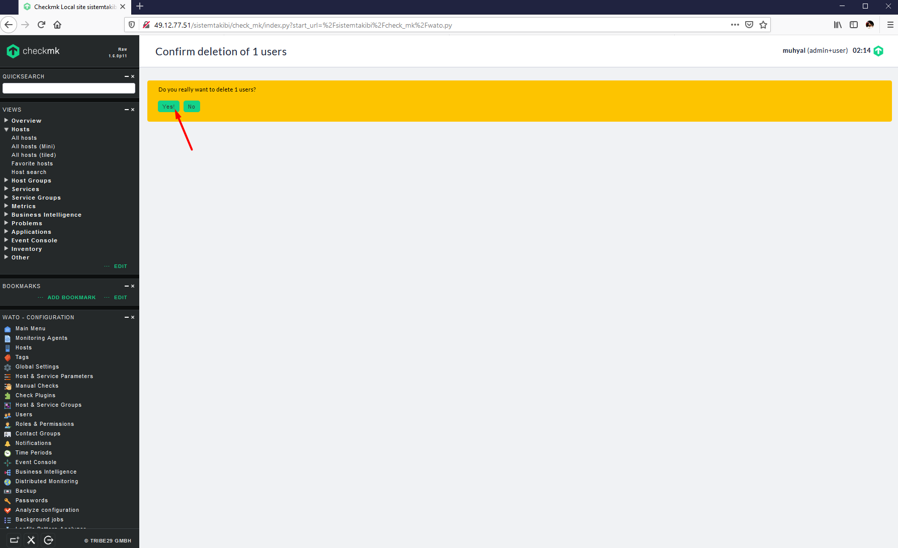

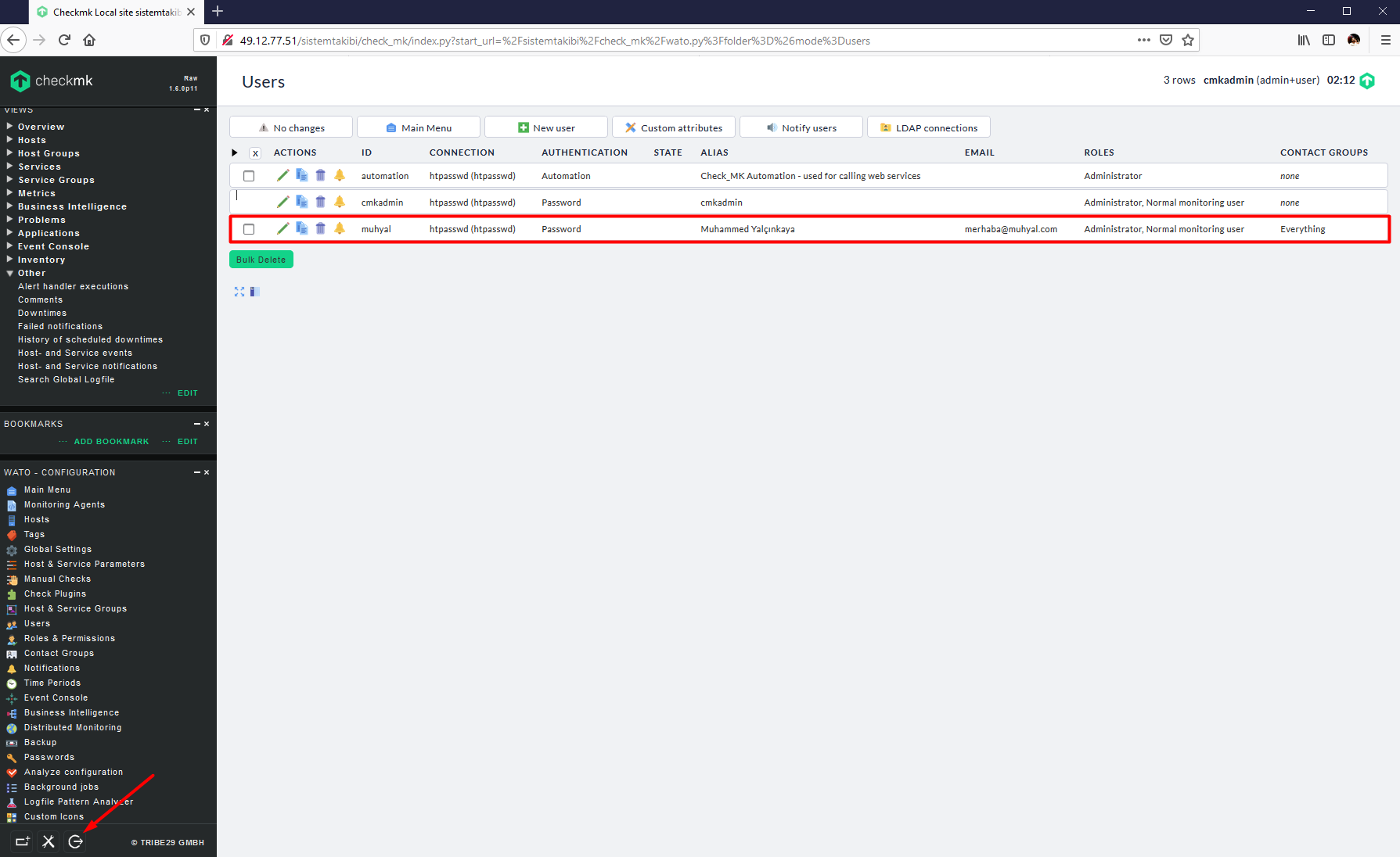

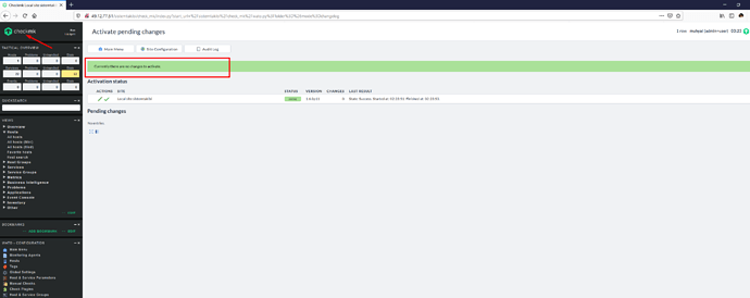

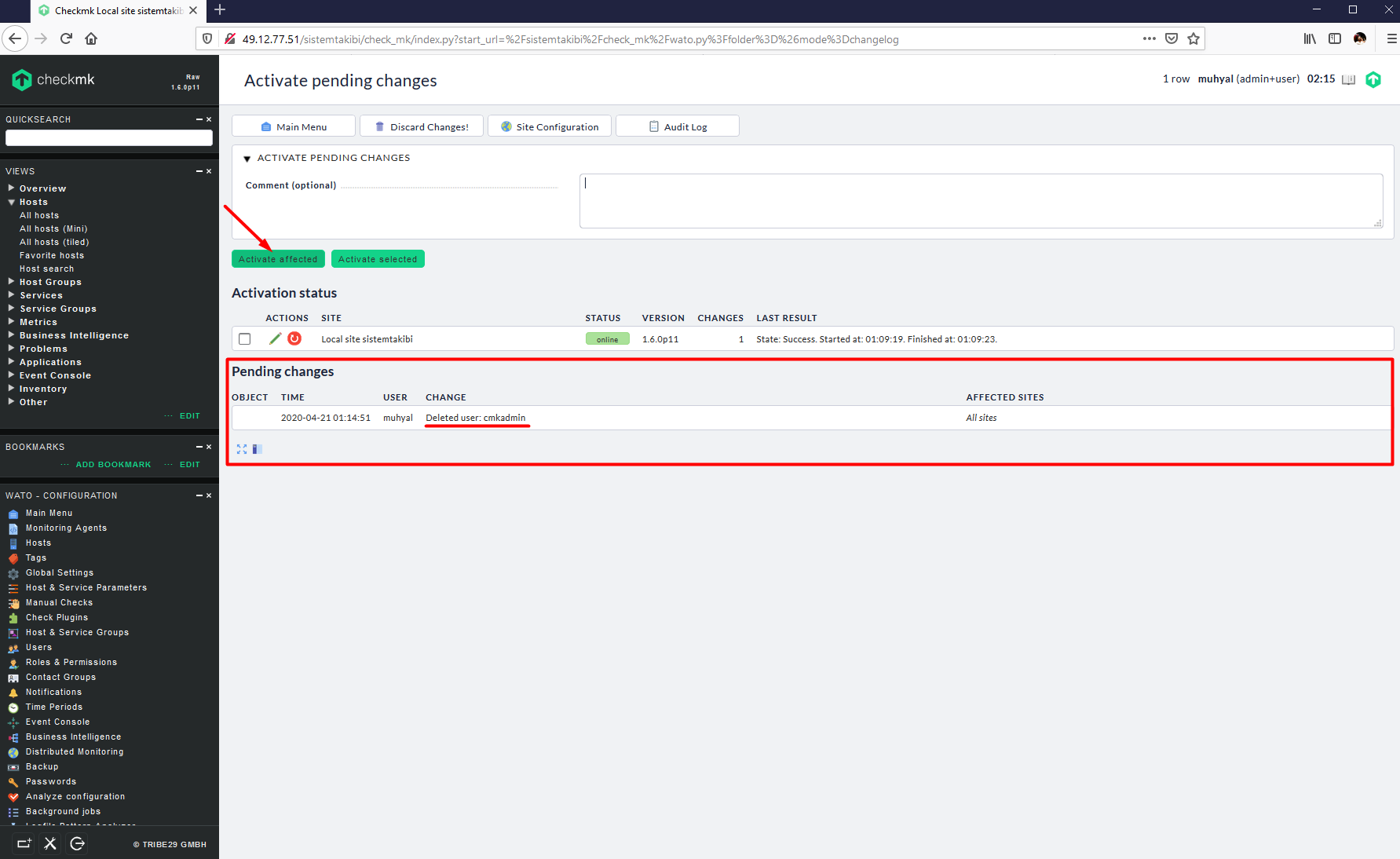

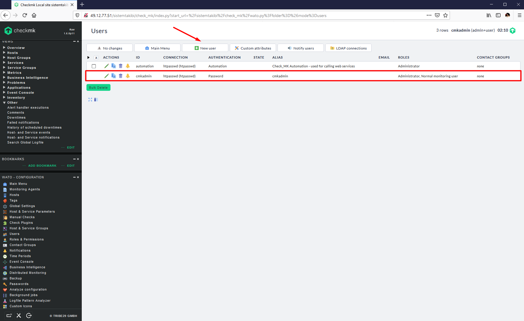

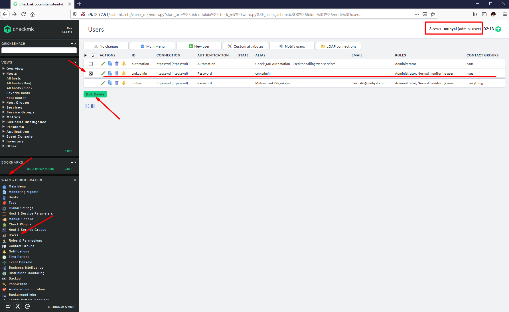

İlk olarak, soldaki WATO menüsünden Kullanıcılar sayfasını açın. Liste, şu anda Checkmk sitesine erişimi olan tüm kullanıcıları gösterecektir. Yeni bir kurulumda sadece iki kullanıcıyı automation ve cmkadmin listeleyecektir. Birincisi, otomatik araçlarla kullanılmak üzere tasarlanmıştır. İkincisi, siteye giriş yaptığımız kullanıcıdır.
cmkadmin kullanıcısı yönetici olduğundan kendisini silemez. Bu nedenle New user butonu ile yeni bir kullanıcı oluşturmalıyız. Bu işlemde bilgilerinizi girin ve ekran görüntlerinde olduğu gibi seçenekleri işaretleyin. Kullanıcıyı oluşturduktan sonra ise chkmk yönetici kullanıcısından çıkış yapın ve oluşturduğunuz yeni kullanıcı ile oturum açın daha sonra tekrar kullanıcı listesine gidin ve chkadmin kullanıcını seçip Bulk delete > Onaylayın ve işlemleri sunucunuzda uygulayın.
Checkmk kurulumu artık kullanıma hazırdır. Bir sonraki adımda, izleme sistemimize ilk ana bilgisayarımızı ekleyeceğiz.

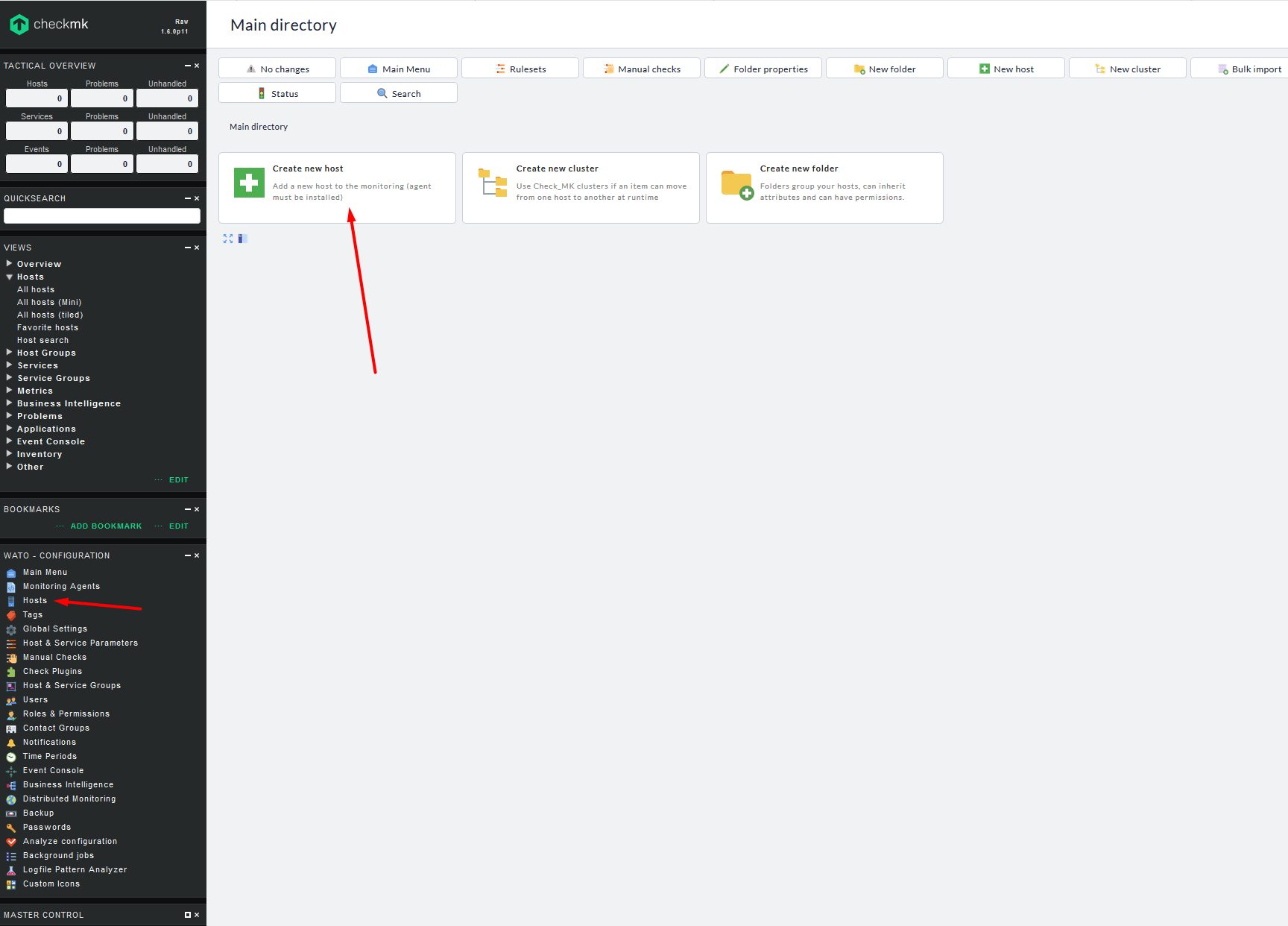

Adım 5 - İlk Sunucuyu İzlemeyi Yapılandırma
Artık ilk sunucuyu takip etmeye hazırız. Bunun için önce Ubuntu sunucusuna check-mk-agent kuracağız. Ardından, xinetd kullanarak izleme verilerine erişimi kısıtlayacağız.
Checkmk ile kurulan bileşenler izleme bilgilerini almak, depolamak ve sunmaktan sorumludur. Bilginin kendisini sağlamazlar.
Gerçek verileri toplamak için Checkmk aracısını kullanacağız. Süreç için özel olarak tasarlanan Checkmk aracı, tüm önemli sistem bileşenlerini bir kerede izleme ve bu bilgileri Checkmk örneğine geri bildirme yeteneğine sahiptir.

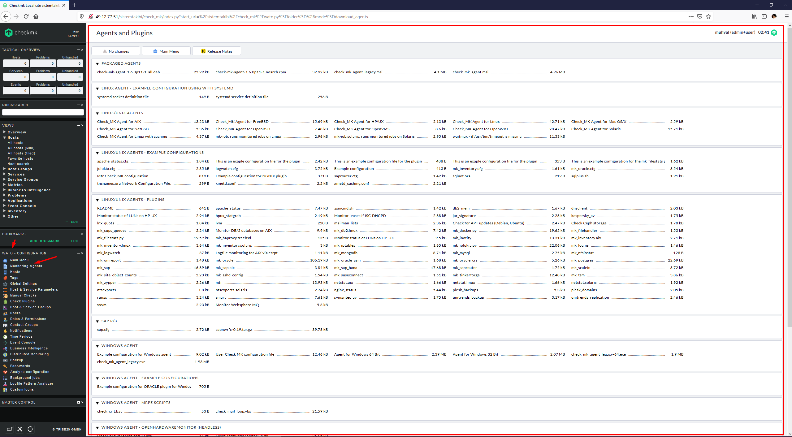

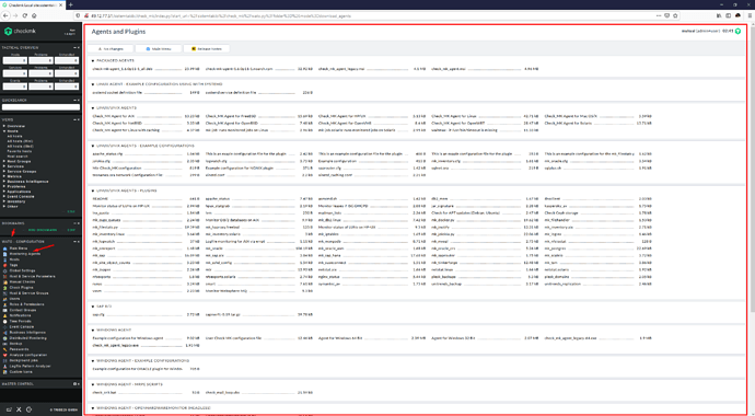

Soldaki WATO menüsünden Monitoring Agents sayfasını açın. İlk bölümün altında en popüler paketlerle mevcut ajan indirmelerini göreceksiniz.
Paketler, Ubuntu dahil Debian tabanlı tüm dağıtımlar için uygundur. Bu paketin indirme bağlantısını web tarayıcısından kopyalayın ve paketi indirmek için bu adresi kullanın.

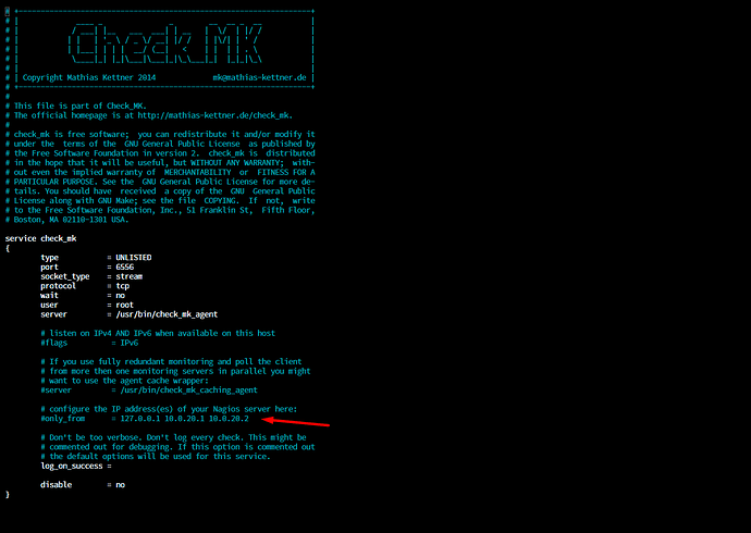

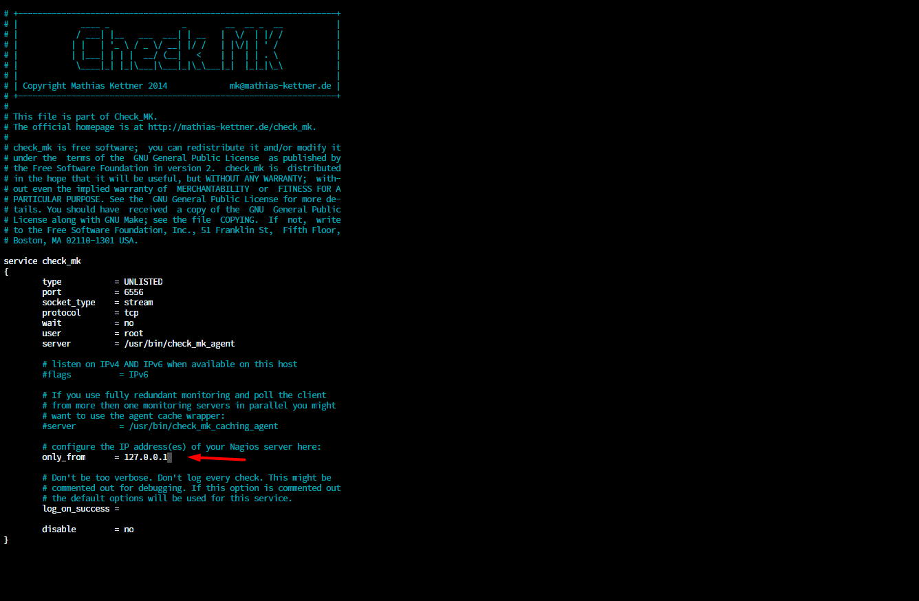

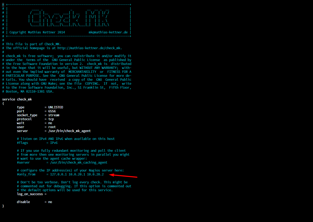

Xinetd Kullanarak İzleme Verilerine Erişimi Kısıtlama
Varsayılan olarak, gelen veriler, check_mk_agent ile erişildikten sonra belirli bir ağ bağlantı noktasındaki verileri çıkaran bir mekanizma olan xinetd kullanılarak sunulur. Bu, güvenlik duvarı yapılandırmamız izin vermediği sürece, check_mk_agent telnet kullanarak 6556 (Checkmk için varsayılan bağlantı noktası) bağlantı noktasına internetteki herhangi bir bilgisayardan erişebileceğimiz anlamına gelir .
İnternetteki herhangi bir kişiye sunucular hakkında hayati bilgiler yayınlamak iyi bir güvenlik politikası değildir
Yalnızca Checkmk çalıştıran ve denetimimiz altındaki ana bilgisayarların bu verilere erişmesine izin vermeliyiz, böylece yalnızca izleme sistemimiz bu verileri toplayabilir.
Aracı verilerine erişimi kısıtlamak için /etc/xinetd.d/check_mk adresindeki yapılandırma dosyasını düzenlemeniz gerekir. Yapılandırma dosyasını favori düzenleyicinizde açın. Nano’yu kullanmak için şunu yazın:
sudo nano /etc/xinetd.d/check_mk
Şu bölümü bulun:
# configure the IP address(es) of your Nagios server here:
#only_from = 127.0.0.1 10.0.20.1 10.0.20.2
Şöyle görünecektir:
Bu only_from ayarı, belirli IP adreslerine erişimi kısıtlamaktan sorumludur. Şimdi Checkmk’in çalıştığı sunucuyu izlemeye çalıştığımız için, yalnızca localhost bağlanmasına izin vermek uygun olacaktır. Şu şekilde güncelleyin:
Şöyle görünmelidir:
Dosyayı kaydedip çıkın.
Değişikliklerin gerçekleşmesi için hizmetin yeniden başlatılması gerekir.
sudo systemctl restart xinetd
Artık izleyicimiz çalışıyor ve sadece yerel bağlantıları kabul etmekle kısıtlanıyor. Checkmk kullanarak bu ana bilgisayar için izlemeyi yapılandırmaya devam edebiliriz.

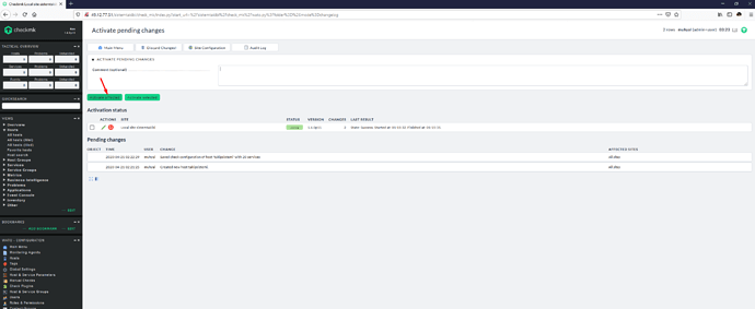

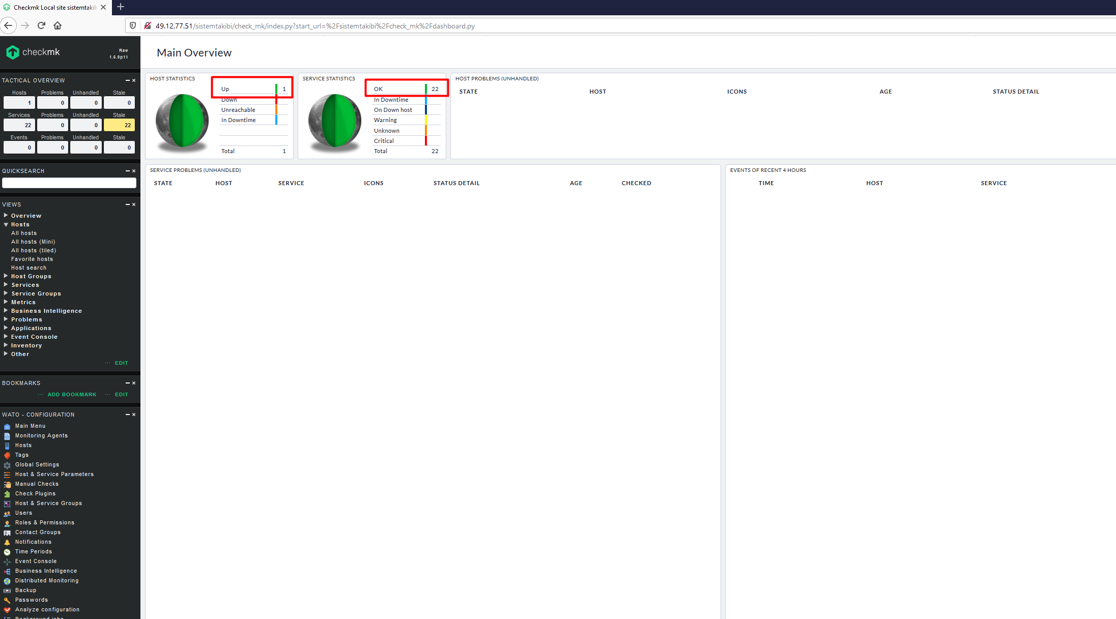

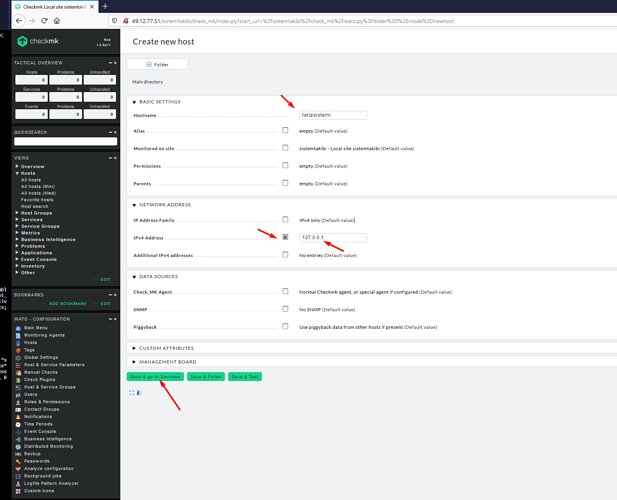

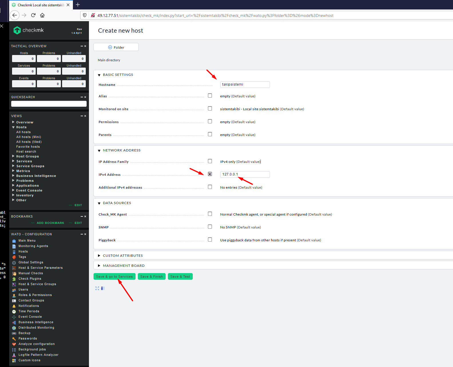

Checkmk Web Arayüzünde İzlenecek Ana Bilgisayarı Yapılandırma
İlk olarak, izlenecek yeni bir ana bilgisayar eklemek için soldaki WATO menüsündeki Hosts menüsüne gitmemiz gerekir . Buradan New host tıklayın. Ve aşağıdaki gibi devam edin:

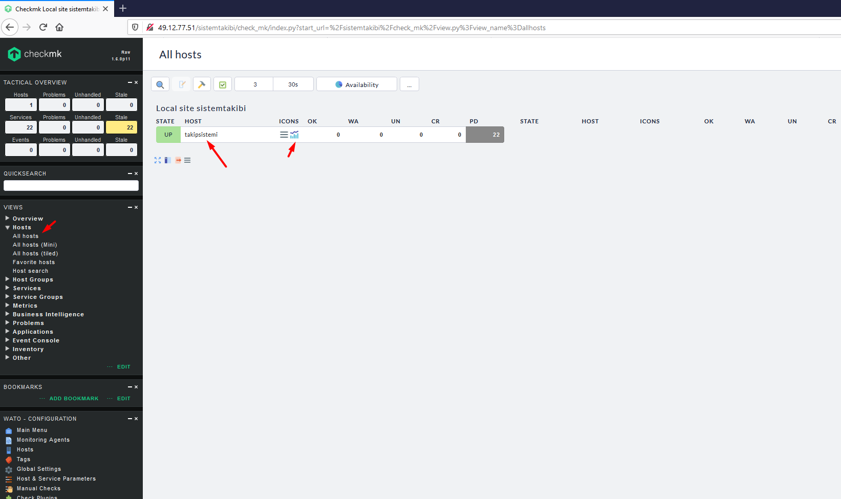

Ana bilgisayarımızı izlenecek şekilde yapılandırdığımıza göre şimdi paneli biraz keşfedelim, sonrasında ise izleme örneğimize ikinci bir ana bilgisayar (CentOS 7) ekleyelim.

Şimdi CentOS sunucumuz için gerekli izleme aracısı paketini indirip kurabiliriz:
sudo yum install -y http://ubuntusunucuipadresiniz/sistemtakibi/check_mk/agents/check-mk-agent-1.6.0p11-1.noarch.rpm
Daha önce olduğu gibi aracının düzgün çalıştığını doğrulayalım:
sudo check_mk_agent
Çıktı, Ubuntu sunucusundaki çıktıya benzer olacaktır. Şimdi izleyiciye erişimi kısıtlayacağız.

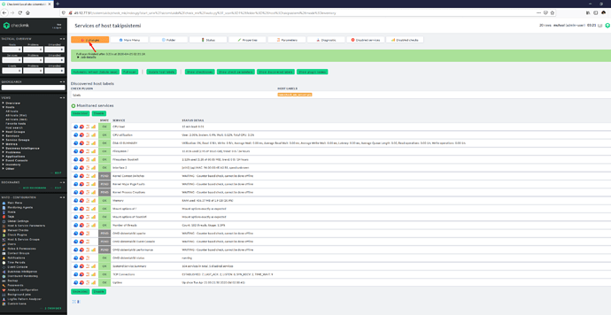

Daha sonra ise aynı yukarıdaki adımları uygulayarak CentOS sunucunuzu sisteme tanımlayabilirsiniz.
Artık Checkmk ile bir Ubuntu sunucusunu ve CentOS sunucusunu izliyorsunuz. Daha fazla ana bilgisayarı izlemek aynı yöntemleri takip ederek mümkündür. Aslında Checkmk için, sunucu performansı dışında hiçbir üst sınır yoktur. Bu yüzlerce ana bilgisayarı izleyebilirsiniz anlamına gelir ![]()
